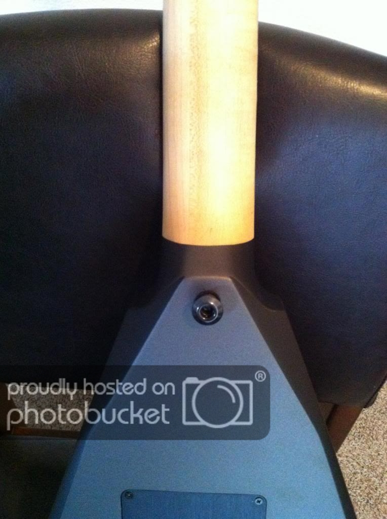

Al diapason le pondria tanto papel de periodico y cinta carrocero para que todo el agua se quede ahi y no traspase, porque como se filtre el agua y te llegue a los trastes o juntas la puedes liar pero bien, pero una cosa, yo haria lo siguiente, el mastil no le haria el swirl, sino que lo dejaria como las jackson, al natural, sin pintura, mas comodo para tocar y sin tanto cuidado y luego a parte le haria swirl a la pala. Mas o menos para que quedase asi vista por detras, solo el mastil desnudo pero la pala pintada en forma de V, mas comodo y queda hasta bonito (son dos guitarras distintas pero son las primeras que me han venido a la cabeza para mostrarte lo que yo queria decirte :D
