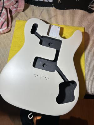

he pintado una telecaster deluxe para un colega y he puesto pintura conductiva el interior de las pastillas para el apantallado (adjunto foto). Mis dudas:
- Tengo que poner un punto con más pintura en alguna parte del cuerpo para asegurar que hace totalmente contacto con el golpeador o en principio ya tendría que hacer buen contacto? Es decir, si el apantallado depende de la superficie de contacto entre la pintura y el golpeador.

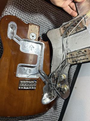

- Anteriormente estaba apantallada con aluminio y el golpeador sigue apantallado así (adjunto foto). Es necesario quitar el aluminio y pintar con pintura conductiva o el aluminio funcionará bien con la pintura?
El objetivo de apantallar es generar una Jaula de Faraday que impida la entrada de frecuencias electromagnéticas a tu circuito, es decir una superficie continua y conductiva que envuelve el circuito. No tiene por que ser ser hermético como una escotilla. Es importante la continuidad de conductividad en toda la jaula. Pintar las pastillas está bien aunque no te va ha dar mucho aporte adicional, de hecho si la carcasa toca el aluminio del apantallado y hay continuidad ya esta haciendo ese mismo efecto. Lo importante es que la zona que pintes  este conectada al resto de la  pintura o material conductivo que forma la caja y que golpeador toque la pintura del carvado en algun punto (puedes usar multímetro y sales de dudas). Asegúrate que la resistencia entre tu cable de masa y la pintura es 0, si no es así, conecta un cable de masa desde la pintura conductiva al punto de masa general de la guitarra, o el apaño que veas.
En teoría si adhiere un conductor sobre conductor todo está ok. Eso sí, la pintura conductiva resulta más estética, según gustos,  pero tiene una conductividad menor que el aluminio (varios ordenes menor), y el aluminio menor que el cobre. Por lo que la de tu amigo tenía un apantallamiento más que suficiente.  Supongo que es por estética, aunque no se veda desde fuera. Esto de las guitarras a veces es más zapatos de Louis Vuitton u OISHO.
No es necesario, de hecho, mejor el aluminio que la pintura. Lo que si necesitas es asegurar el contacto entre pintura y aluminio de alguna manera. Puede ser añadiendo una tira de cobre o aluminio que conecte la pintura con alguna parte del cuerpo donde se apoye el aluminio del golpeador. O igual con pintura tambien.
