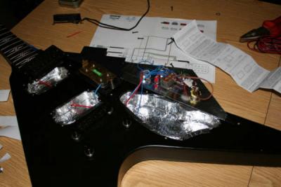

slunk
por el 25/02/2009
asi de este modo :roll:

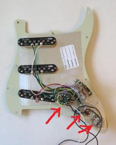

Los potes supongo que deben ser esto.
Y el dela estrellita que comentas cual es?
