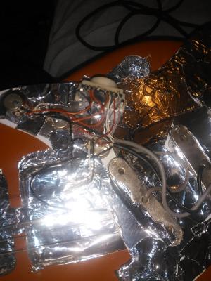

#2 mira tome esta foto a los circuitos, y al tocar el cable blanco hacíamás fuerte el ruido ( ojo el ruido solo me pasa cuando ponga la 5 posición del selector de pastillas o uso los tonos a mas de 3)

Por blanco te refieres al gris que viene desde la pastilla del puente? Has desoldado y soldado las pastillas para apantallar? Porque tal cual me lo cuentas parece un tema de masa invertida.

#4 por blanco me refiero al que esta a lado del rojo y el negro, donde estan los pocentiometros, no intente desoldar. Si el problema es de la masa, como lo soluciono?

Suelda un cable directo de la carcasa del pote de tono al apantallado y cuentas....

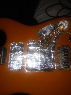

¿Has comprobado si hay continuidad entre todas las partes del aluminio? Aunque se solapen los diferentes trozos, puede que no haya continuidad. Luego también prueba a cubrir la parte de abajo del selector con cinta aislante, que es posible que esté haciendo contacto con el aluminio cuando montas el pickguard. Y por último ¿el aluminio lo has conectado en algún punto a masa?

Dejó foto del apantallado que hice

La continuidad la tienes que comprobar con un multímetro. Cuando pegas trozos diferentes de ese aluminio, por la parte adhesiva no suele ser conductor. En donde se solapan las tiras, puedes doblar hacia abajo el extremo y añadir un tira pequeña por encima para sujetarlo bien, no sé si me explico. Por otra parte, si el aluminio no está conectado a masa no te va a servir de nada. Conéctalo a la carcasa de algún pote o a la garra de los muelles.
