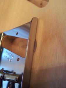

Que tal amigos que buen post del amigo frasco , tengo unas cuantas dudillas ya me he leido todo el hilo sin embargo mi caso es distinto
Tengo una guitarra fender squier es japonesa y de las viejitas pero suena aun bien, hace tiempo la quisimos pintar porque se golpeo y se rallo asi que desgastamos la pintura y al final me gusto mas en color madera y la dejamos como se ve en la foto.
El caso que siempre quise ponerle una placa de tipo metal (como el piso de los buses y transportes y de ambulancias (ver la foto)), y porfin me puse en trabajo de realizar la placa (la cual aun ando acabando y desgastando para los bordes y orificios necesarios).
Entonces mi guitarra no hace ruidos (lo aceptable unicamente) entonces el sonido no es mi problema sino mas bien es por gusto de imagen y capricho jajajaja, asi que le estoy colocando una placa de material ALUMINIO, ahora bien viendo el tema de apantallado y todo eso mis dudas son las siguientes:
*No es necesario realizar un apantallado en la placa ya que la placa es de material aluminio verdad? independientemente de si necesito o no apantallar para eliminar ruidos que ni siquiera produce mi guitarra.
*El aluminio es conductor de electricidad cierto? no es aislante? me imagino que la funcion de jaula faraday impide que se produzcan los ruidos, pero temo que al ser de material aluminio la placa este pasando electricidad donde no debe y que 1) me de un toque electrico a mi al tocar guitarra y 2) que pueda arruinar la guitarra o quemarla debido a un corto circuito electrico o algo por el estilo,,,,o no tiene nada que ver eso?,,,hay que tomar en cuenta que hay tornillos que no se si produzcan electricidad.
* y si si es aun necesario realizar el apantallado de la placa como hacerlo si mi placa en si ya es de Aluminio, lo cual seria ventajoso pienso yo porque es aluminio puro y mucho mas grueso que una cinta o adhesivo.
Otros datos que puedan ser relevantes es que mi guitarra no produce ruidos extraños y/o exagerados, tampoco da toques electricos ni nada por el estilo.
Como pueden ver en la foto la placa original es de plastico y tenia un apantallado SOLO EN LA PLACA en su parte posterior en la parte de la perilla de tono y controlador de volumen y perillas giratorias de tono unicamente, no en toda la placa.
Asi mismo les menciono que la guitarra no tiene la placa trasera que la he extraviado y los resortes que tensan la guitarra estan al aire libre ,,, es necesario tener esa placa?? porque algunos guitarristas famosos lo que hacen es quitar esa plaquita y tirarla (kirk hammett, maiden, beatles, nirvana, etc.)
Bueno gracias de antemano por la ayuda a mi caso y les dejo las fotos ,,,,,saludos a todos
