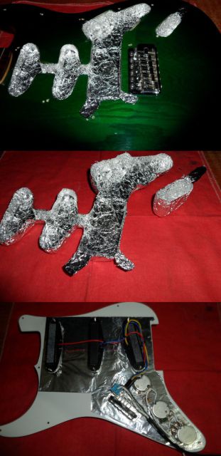

Hola, estoy re-haciendo el apantallado de mi guitarra porque estaba al parecer dañé algo y ya estaba haciendo ruido. Entonces esta vez lo hice diferente. En lugar de cortar el papel aluminio en trozos y pegarlos, tome un trozo grande y lo moldeé a la forma de la cavidad de la guitarra. Así que antes de soldar todo y armar la guitarra quisiera que le echen un vistazo y me den su opinión.
Pregunto:
hay algún problema en hacerlo así o es mejor así para garantizar continuidad?
La cavidad principal debe estar conectada con la cavidad del jack de algún modo?
Es necesario cubrir toda la tapa (golpeador) o es suficiente con cubrir lo que queda sobre la cavidad así como lo hice?
Los potenciómetros de 500k meten mas ruido que los de 250k?
frasco
por el 10/09/2012
Compa, ¿eso es aluminio doméstico de uso alimentario?
si es asi su efectividad es baja o nula. El hueco del jack no hay que unirlo a la otra cavidad ya que toma masa del propio jackplate, no obstante, no es recomendable apantallarlo pues da mas problemas que ventajas.
