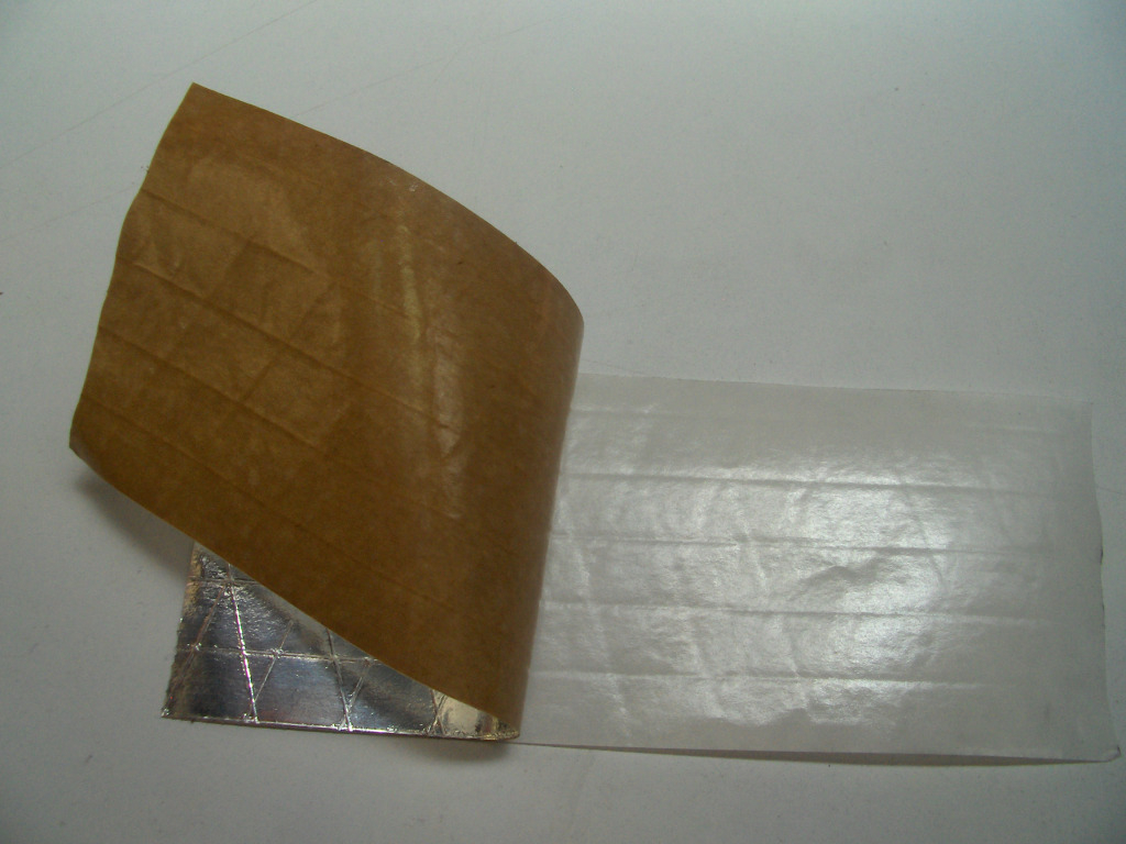

hola, mira que ya compre la cinta de Aluminio que te había dicho anteriormente, pero me di cuenta que esta cinta es rara porque por el lado de arriba de la cinta es en aluminio pero la parte donde se adhiere es como una capa de cartón.
¿sera que de todas formas funciona si le hago dobleces en las puntas para que se unan las partes de aluminio va a ver conductividad ?
Suarez
por el 10/09/2012
yo lo hice con un rollo de aluminio adesivo que le dieron a mi padre cuando reparamos una fuga del radiador del coche, asi que posiblemente en talleres tambien tengan
guitfan
por el 10/09/2012
Acertado.
Digamos, que tras pegar el primer trozo, si al segundo le doblas uno de los filos (para que quede aluminio hacia abajo) y esa parte la pones montada sobre el trozo anterior, apretando y alisando con el filo de una uña, o cualquier cosa, o poniendo cinta adhesiva cualquiera, encima, para sujetar ese solapamiento, la conductividad se mantendrá, sin problemas si el adhesivo es o no conductivo. Si tienes un tester puedes comprobar como entre un trozo y otro, hay resistencia 0. Y al final, si pruebas desde un rincón o extremo del apantallado, hasta el punto más alejado, si sale resistencia 0 es que te ha quedado de lujo.
guitfan
por el 10/09/2012
#634
Y si no tienes tester, con una pila/batería y una bombillita también puedes. Uno de los cables lo pones en la mitad del recorrido, conectando con el apantallado, y luego del apantallado sacas la continuación del cable, y si la bombilla enciende, ¡perfecto!
