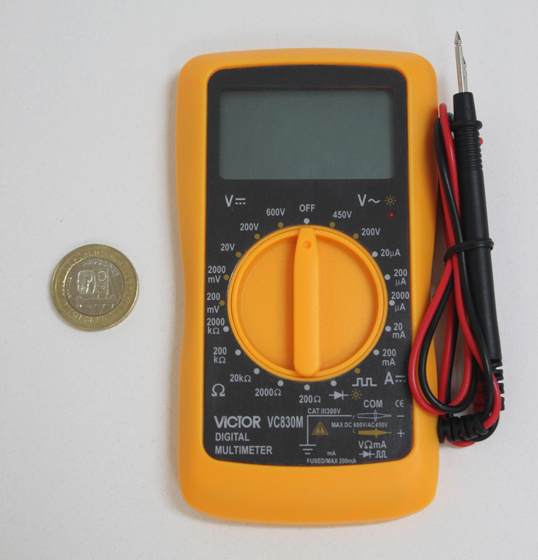

Pero en que numero lo pongo para hacer el tester:
guitfan
por el 10/09/2012
#637
Por ejemplo en 20K ohmios. Cualquier escala de las seleccionables para medir resistencia ( parte de abajo a la izquierda, indicada con la letra griega omega) te sirve. Porque si conduce, la resistencia será 0 ohmios (para curarme en salud, diré que hasta si es un número pequeñísimo como 2 ó 1). Si no conduce, el tester marcará infinito (no conductividad). No sé en tu modelo de tester, pero suele ser con un 1 a la izquierda del display, o con una L. Resistencia infinita es justo lo que te marca el tester, en cualquier posición de la escala, para medir resistencias, si tienes los dos cables-terminales separados. Lo que aparezca en la pantalla. Si juntas las puntas de los dos terminales, te indicará 0, pues hay conductividad por el contacto directo de una punta de un terminal con la punta del otro.
También puedes medir la continuidad en la posición de comprobación de diodos. Para comprobar los diodos no es lo mismo poner el cable rojo y negro en cualquiera de los extremos de un diodo (porque los diodos conducen en una dirección, por lo que el rojo va al lado positivo del diodo y el negro al lado negativo - si dice que no conduce, cambias los cables a ver si los estás poniendo mal). Pero para comprobar la conductividad de algo, usando la posición de comprobación de diodos, no hay problema dónde pones el cable rojo y el negro (el aluminio, y cualquier conductor, conduce siempre, pongas donde pongas el cable positivo y el negativo). En tu modelo, la posición de diodos es la que está a la derecha de 200 ohmios y a la izquierda de las letras COM y el dibujo de una lucecita brillando. Arriba, junto a la pantalla, tienes el led luminoso que se encenderá cuando estés en situación de conductividad en lo que estés tocando con los cables. Si no se enciende, como cuando los cables están separados sin tocarse, es que no hay conductividad.

acabe de revisar la resistencia y me marca: 000 , pero aveces me marca -000 sera algún problema ????
según lo que entiendo el apantallado No debe tocar por ningún motivo las pastillas o el imán de las pastillas ???
el apantallado puede tocar el puente de la guitarra ?????
guitfan
por el 12/09/2012
No creo que sea problema. Puede ser alguna característica de tu tester. No existe resistencia negativa, vamos. Así que -000 no creo que signifique otra cosa distinta de 000. Quizá esté influyendo ¿? el orden donde pones los terminales del tester.
