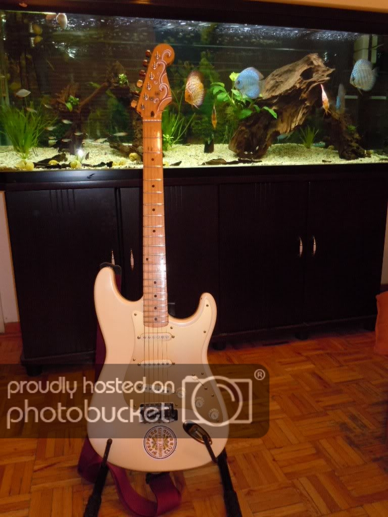

Hola a todos, yo le he aplicado el apantallado a mi strat y mejoro montones !!
en cuestión de una hora y a probar, con papel aluminio de cocina y el hum se redujo mucho
Gracias por tremendos consejos :ok:
aquí una foto...
