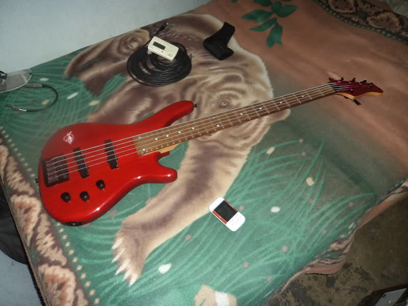

hola tengo una duda, en la siguiente semana tengo pensado apantallar mi bajo
como notaran no tiene golpeador, es pasivo y usa 2 pastillas singlecoil (creo que asi se escribe)
de por si el bajo no produce zumbidos raros ni nada, solo quiero apantallarlo aprovechando que le cambiare los potes ya que estos al darle volumen producen falso contacto y tengo que moverlo arriba o abajo para que haga buen contacto y bueno tambien hay otro problema por asi decirlo, resulta que la pastilla del cuello tiene mucho mas volumen que la del puente, ambas estan a la misma distancia de las cuerdas.
entonces mis dudas son estas
1. si le cambio los potes de volumen, aprovecho y también cambio el de tono (no tengo problemas con la electronica),
2. si lo apantallo asi no sea necesario tendra algun efecto negativo,considerando que no hace ruido,
3. el cambio de la circuiteria solucionara el problema de volumen de la pastilla del puente?
de antemano gracias
