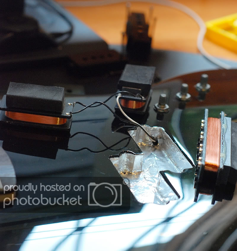

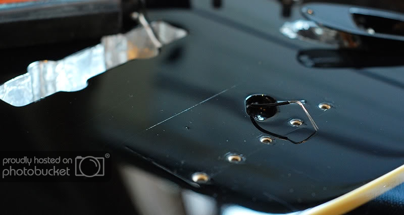

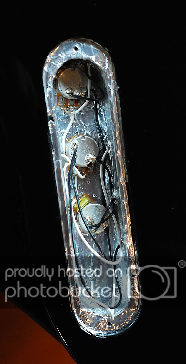

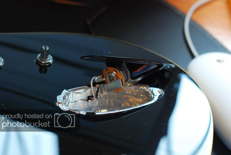

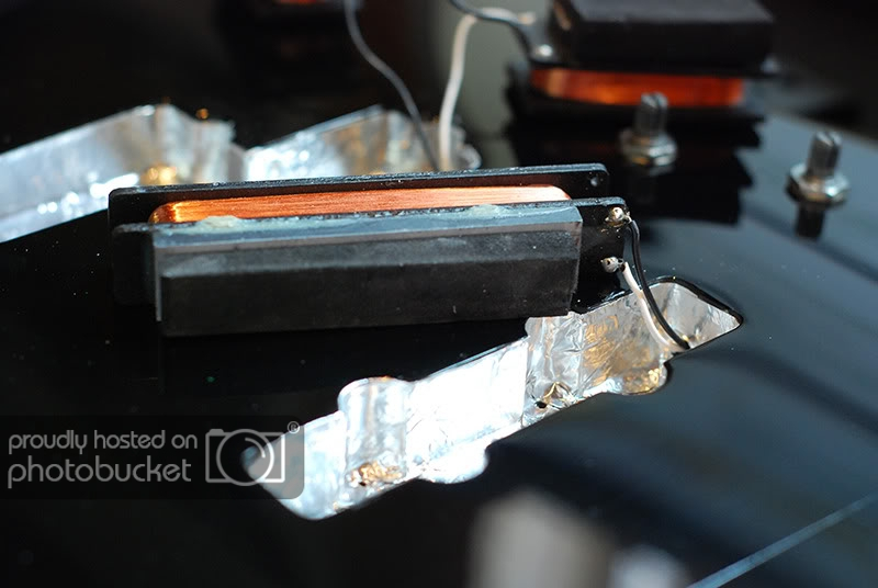

Hola a todos, ya termine con el apantalla de mi guitarra
para unir el cobre con el aluminio, hice con maya de cobre para desoldar los terminales argolla /los pisotones te indican como hacer uno http://www.pisotones.com/Articulos/shielding.htm /
a mi quedaron bastante bien y son muy faciles de hacer
aki un poco borroso
aki ya cambie el cable de audio x el blindado
Ya la tengo toda armada, y suena mucho mejor, el roblema es que la astilla del uente suena muy bajo y chillon, estoy seguro que es x la mala soldadura que hice, ya la arreglare despues, no quize hacerlo ahora xq ya he pasado mucho tiempo sin tocar :yahoo:
