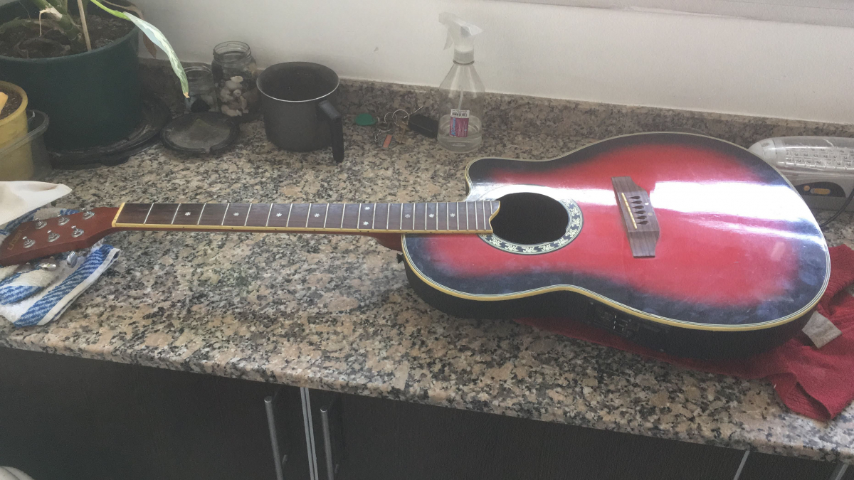

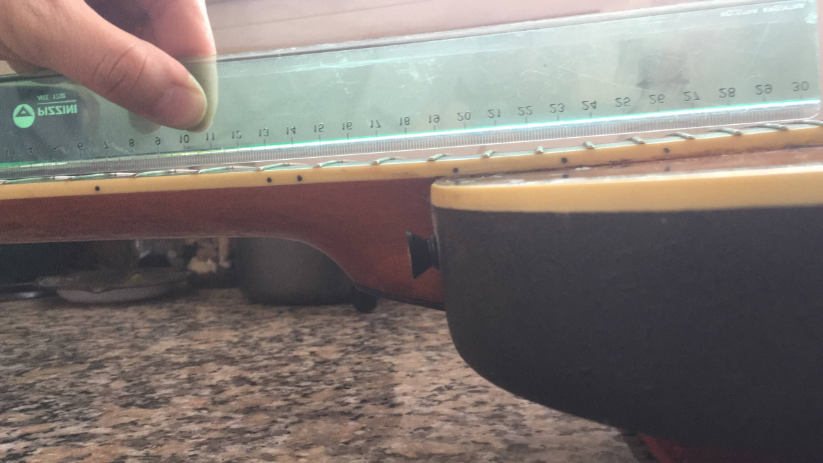

Buenas, voy a tratar de explicar y graficar el problema que tengo con esta guitarra que conseguí relativamente barata, para restaurar.
En gral está en buen estado

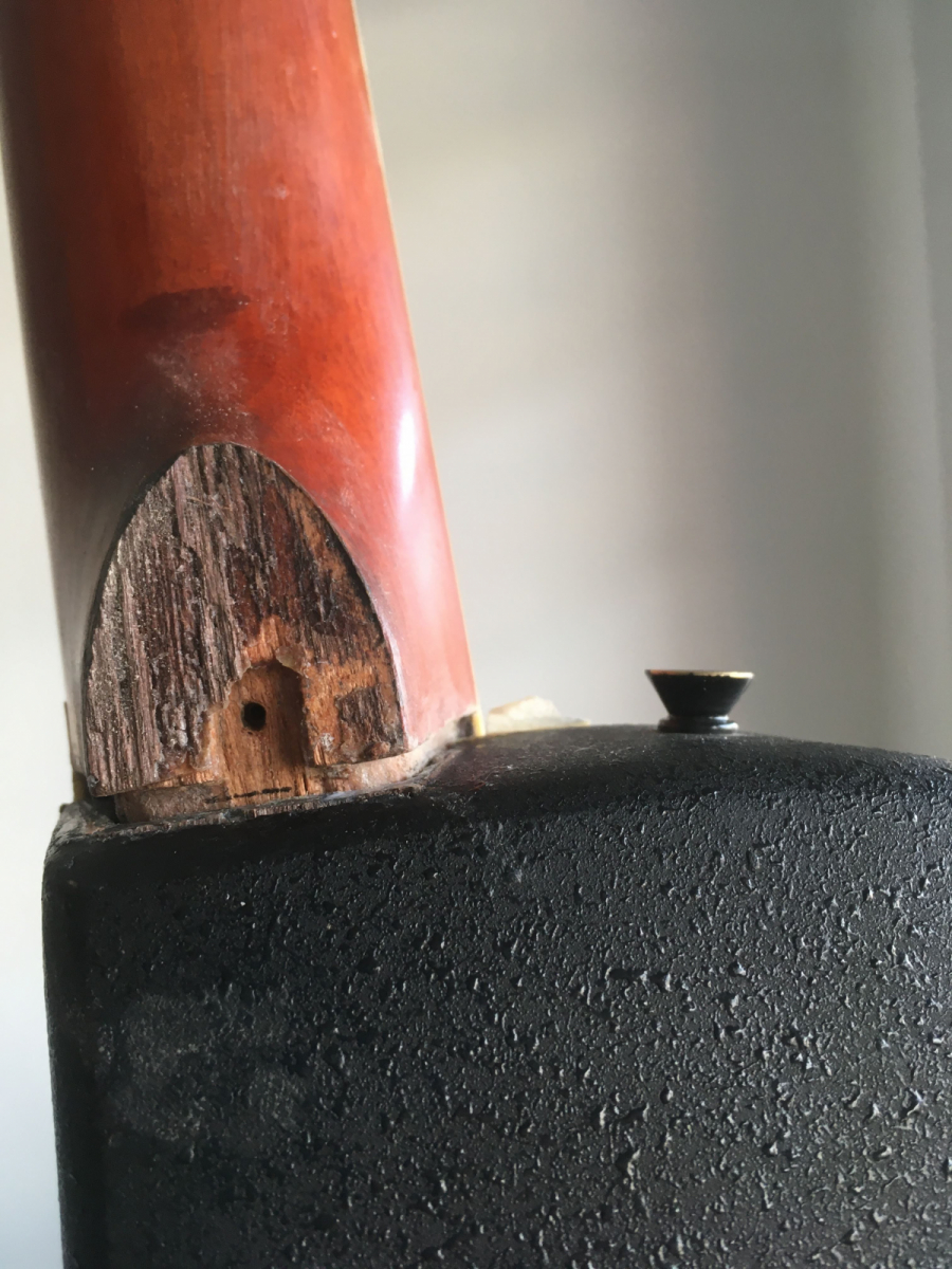

pero como se puede notar un poco en esta foto, tenía el mastil "vencido" cosa que al revisar no era tal, sino que estaba mal armada y se notaba un repegado del mismo

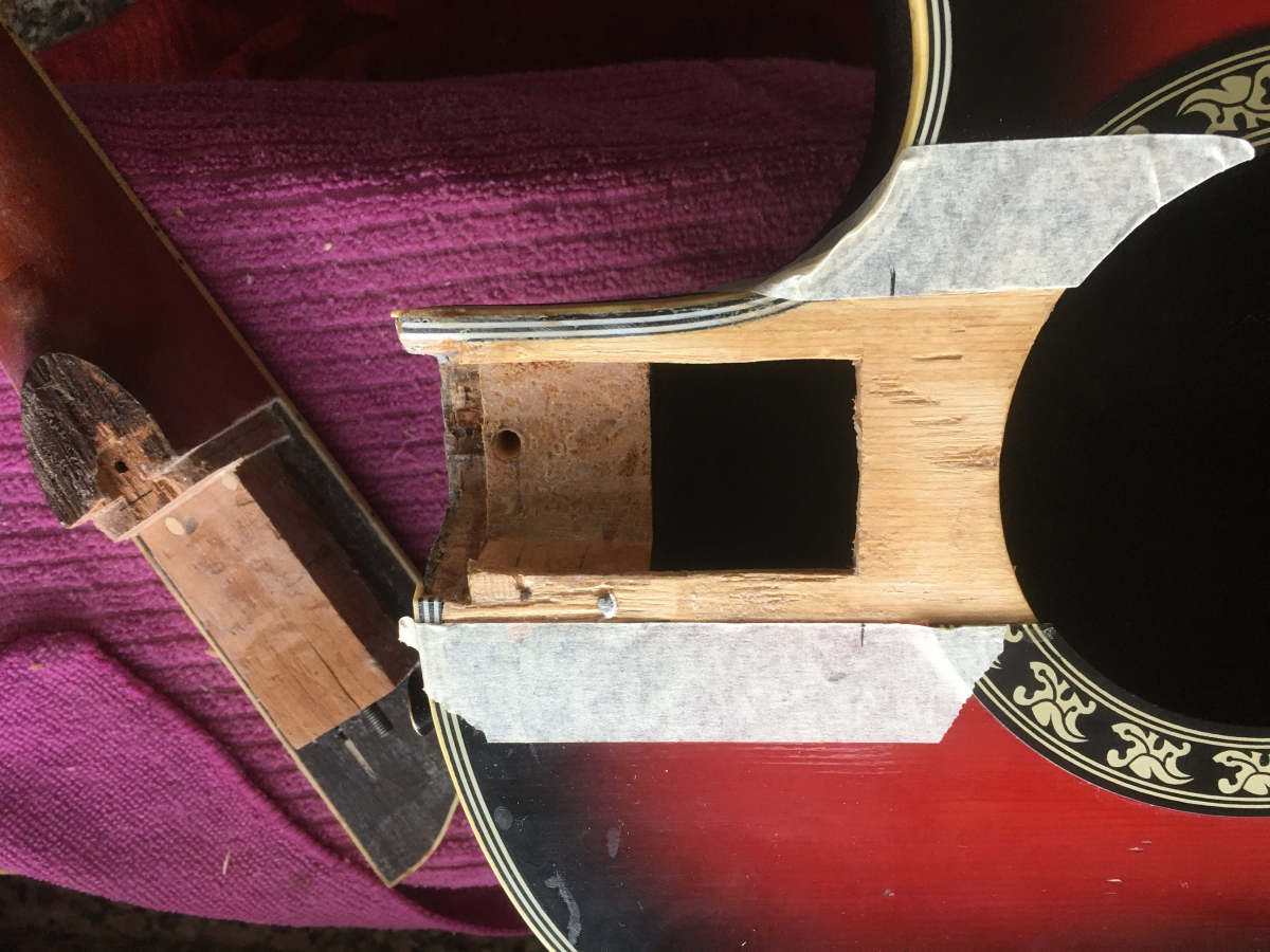

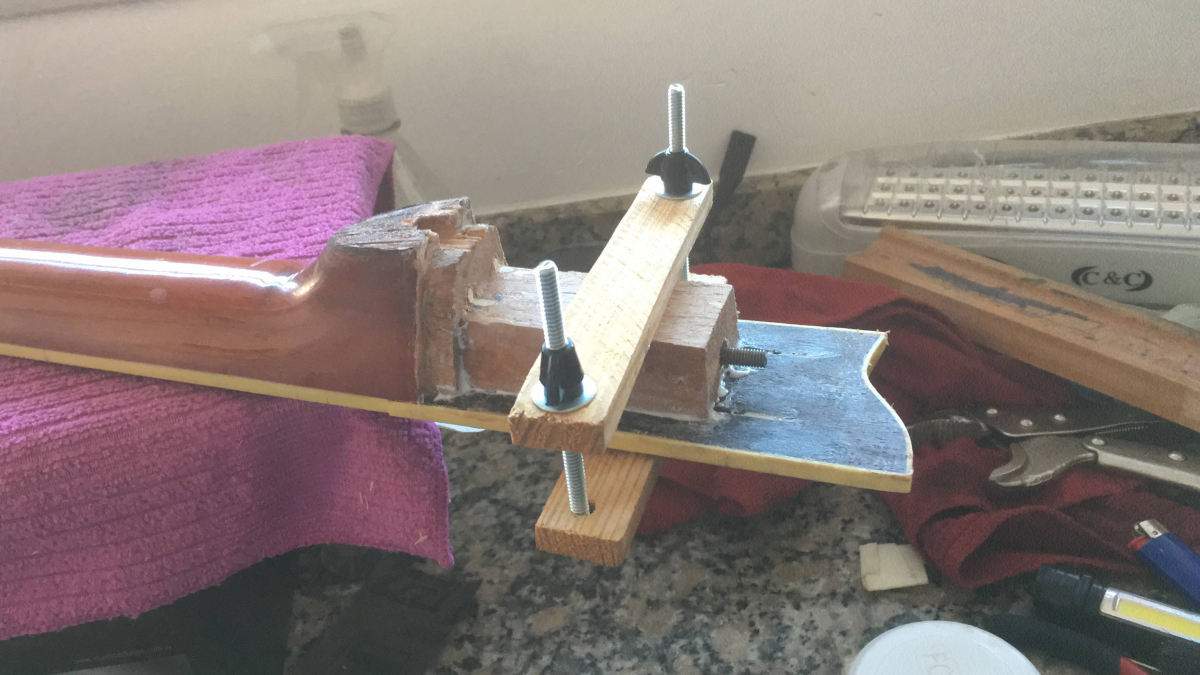

Al desarmarla, veo que ya tenía varias reparaciones, la continuación del mastil dentro de la caja, por donde pasa el alma estaba rajada y a su vez despegada del diapasón, lo arreglé en dos etapas ya que no tengo como prensarlo todo junto

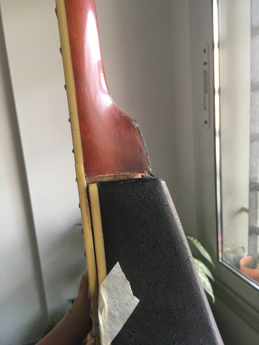

El problema lo tengo ahora encarando el rearmado, la guitarra es escala 25,5 (64,8cm) ya que de la ceja al traste 12 tengo 32,4cm. Pero armada como estaba del traste 12 al centro del puente (ya que está en diagonal) tengo solo 64,9cm, siendo que en calculadoras como la de https://www.stewmac.com/FretCalculator me da que de la ceja al puente (en promedio) tengo que tener 65,2, o sea me faltan casi 3mm.

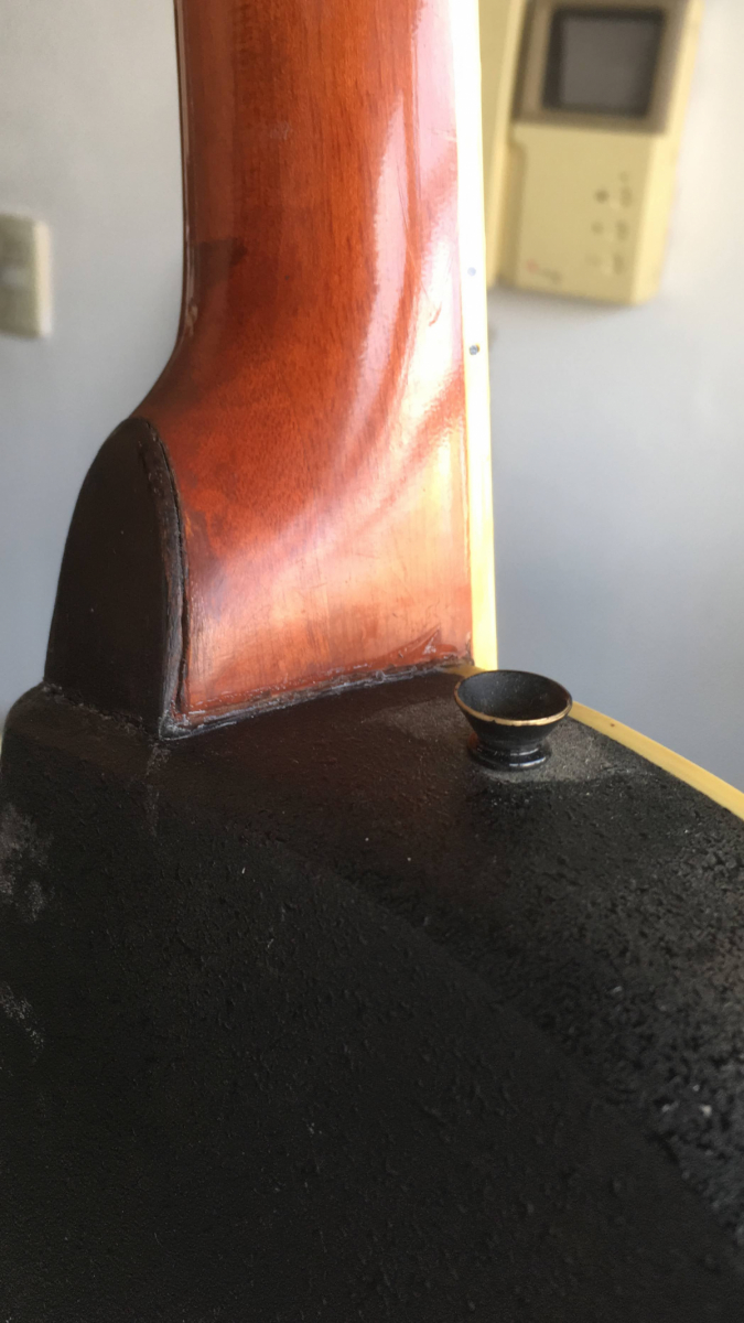

Quizá no se nota en la imagen, pero al verla en persona es evidente que la han rebajado para ajustarla en alguna reparación 7ce5d60ddb15a0344f9f00473cc0e-2559742.jpg
Calculé la posición real de donde quedaría el mastil, no me animo a mover el puente ya que no tengo como ajutarlo bien para pegarlo ni como emprolijar el acabado de la tapa y obviamente esos 3mm que muevo se ven así:

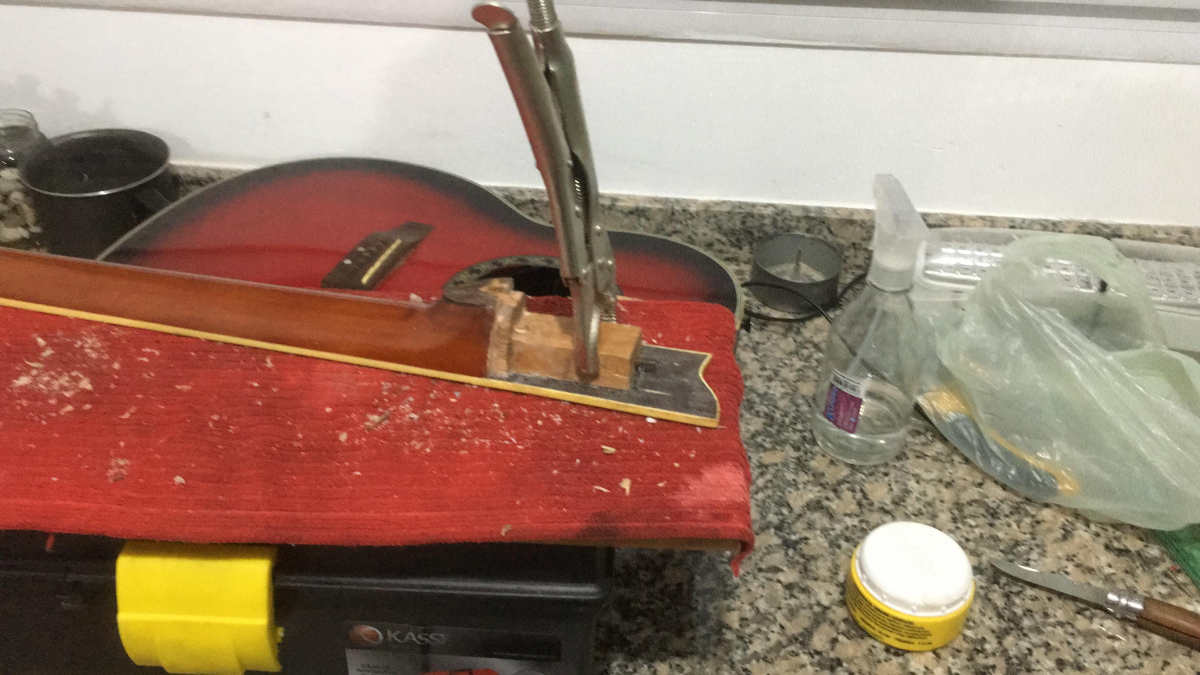

Ademas de esto, por razones obvias pierde todo apoyo el mastil contra el cuerpo, mi idea es suplementar la base que apoya contra el mastil dentro del cuerpo con un taquito de 3mm que ya preparé pero no tengo fotos, y rellenar todo el resto con epoxi cuando lo pegue, a su vez hacerle un agujero pasante desde el taco de la caja, que pase por el taco agregado y poner un tornillo para "tirar" de la base del mastil para compensar la fuerza de las cuerdas y la base del diapasón encolarla a la tapa con cola blanca.
en una segunda etapa veré como emprolijar esa junta de 3mm para mejorar el aspecto visual que quede.
Alguna sugerencia sobre si avanzo con esta solución o existe otra forma mejor?

Estuve pensándolo mucho, revisando, probando, finalmente iré por hacer un anclaje 100% igual al original, pegaré madera al borde del mastil y tallaré la forma para que apoye perfecto con la caja, rellenaré el "habitáculo" donde ingresa la caja del mastil en la guitarra y ajustaré el hueco para que calce perfecta, sin necesidad de pegamento, luego haré un hueco en el taco de la caja para pasar un tornillo generoso que se agarre a la parte baja del mastil y solo irá pegado el diapasón a la tapa con una capa fina de cola.
Iré mostrando los avances cuando logre un filo aceptable a mano en el formón y comience el arreglo.
