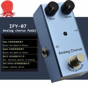

Me ha llegado un Analog Chorus de Aliexpress, no tiene marca y el modelo es 07. Al parecer es el mismo que el de las marcas Saphue, Naomi, Kmise o Yuer.
Es pequeño y ligero, por lo que me viene bien para viajar y en cuanto a sonido y el efecto en sí, cumple su función.
Hay un problema sobre el que he leído comentarios aislados en la red, y ninguno en el Yuer que comercializa Thomann. Cuando activas o desactivas el pedal se produce un golpe que suena como una disparo. El pedal incrementa algo el volumen y los agudos, pero me resulta extraño que ese sonido sea enviado al altavoz también cuando lo desactivas. Todo está bien mientras estás tocando, pero si quieres utilizar el efecto a mitad de una canción, sonará ese golpe.
Alguien podría ofrecerme alguna solución ? Tal vez cambiar el footswitch ?

Supongo que ese pedal lleva un conmutador bypass tipo SPDT. Lo puedes comprobar dejándolo en bypass sin alimentación y probando si la señal de la guitarra sale sin estar alimentado.
Si es así no conseguirás nada cambiándolo. Es la naturaleza del circuito y esto sucede incluso en pedales caros.
Habrá quien te diga que si dos resistencias "Pull-Down" blablaba y lo solo podrás joder el pedal y seguirá petardeando.
Lo único que puedes hacer es probar sin un wah delante, no incluirlo en una "Daisy Chain" sino aislarlo de la alimentación de otros pedales o bajar el volumen la guitarra antes de pisarlo. Cosa no muy práctica.
El Sheriff Baneado
por el 01/04/2024
Jejeje por la promo del aniversario de Aliexpress reventaron los precios de los mini pedales, los clones del TS srcreamer o el OCD por 13,5€ envió incluido… de locos, te podías montar una pedalear completa por cuatro duros.
Son True Bypass y no llevan relé ni mecanismo de descarga de los condensadores en los extremos del circuito, así que hacen “POP” cuando los pisas.
Es mejor vivir con ello que meterse a modificarlos ya que hablamos de micro-pedales con micro componentes en PCB. Es imposible meterles mano sin romperlos de manera irremediable.
Como ha comentado el compañero, ni es algo que no pase en algunos pedales de los caros y un recordatorio de que un guitarrista tiene mil formas de joderle la vida a los técnicos de sonido :D

Yo tengo el Yuer y, para el precio, te diré que me encanta como suena. Sí es cierto que eleva un poco el volumen, pero de lo otro que comentas al menos en mi unidad no sucede. Hombre, sí hay un pequeño "plock" cuando pulsas el switch pero, al menos en el mío, no llega a resultar molesto. No olvidemos que hablamos de un cacharro de 30€...
Si has visto las reseñas de Thomann, la que está en castellano es mía.
Ahora bien, y creo que no lo puse en la del Yuer, pero sí en la del Harley Benton Rodent. Yo este tipo de pedales no los llevaría en una pedalera principal, sí en backups o de batalla y para trastear.
También te diré que creo que este tipo de cosas muchas veces es lotería de cómo te salgan, igual mi unidad cumple muy bien y la tuya sólo da problemas, o viceversa.

Tengo algunas nuevas conclusiones.
Si dejas el Chorus activado, todos los pedales que estén detrás en la cadena y que sean Truebypass petardean en cuando toques su footswitch.
No ocurre si el Chorus no está activado o si no son Truebypass.
Ésto me lleva a sospechar que nada tiene que ver con el footswitch y que no procede hacer absolutamente nada, más allá de conformarse.
