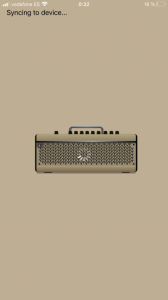

Pues a mi la app también me va de lujo.... peeeero no consigo conectar al THR cuando lo estoy usando como entrada / salida de audio del ordenador, es decir, una vez esta por USB y lo uso en el DAW para grabar y escuchar lo grabado, mientras esté puesto ahí cuando abro la app y le doy al simbólico de bluetooth para conectar y tocar ahi el preset, me sale esta pantalla y ahí se queda.
Podéis corroborar que enchufado al PC por USB se puede usar la app ? Gracias !

Hola
A mi también me pasa eso.
Lo que hago para solucionarlo es primero conectar la app y luego el cable UsB del daw.
Asi me funciona perfectamente.
Si lo haces al revés pasa lo que dices (con cualquier mòbil o tablet)
Por cierto, si el daw no te funciona asi, desactiva el audio bluetooth del móvil (solo el audio -creo que es el thr wireless) y deja conectado solo el thr_le 'creo que se llama asi' (para comunicarte por medio de la app al thr)
A ver si así te funciona. Ya dirás
