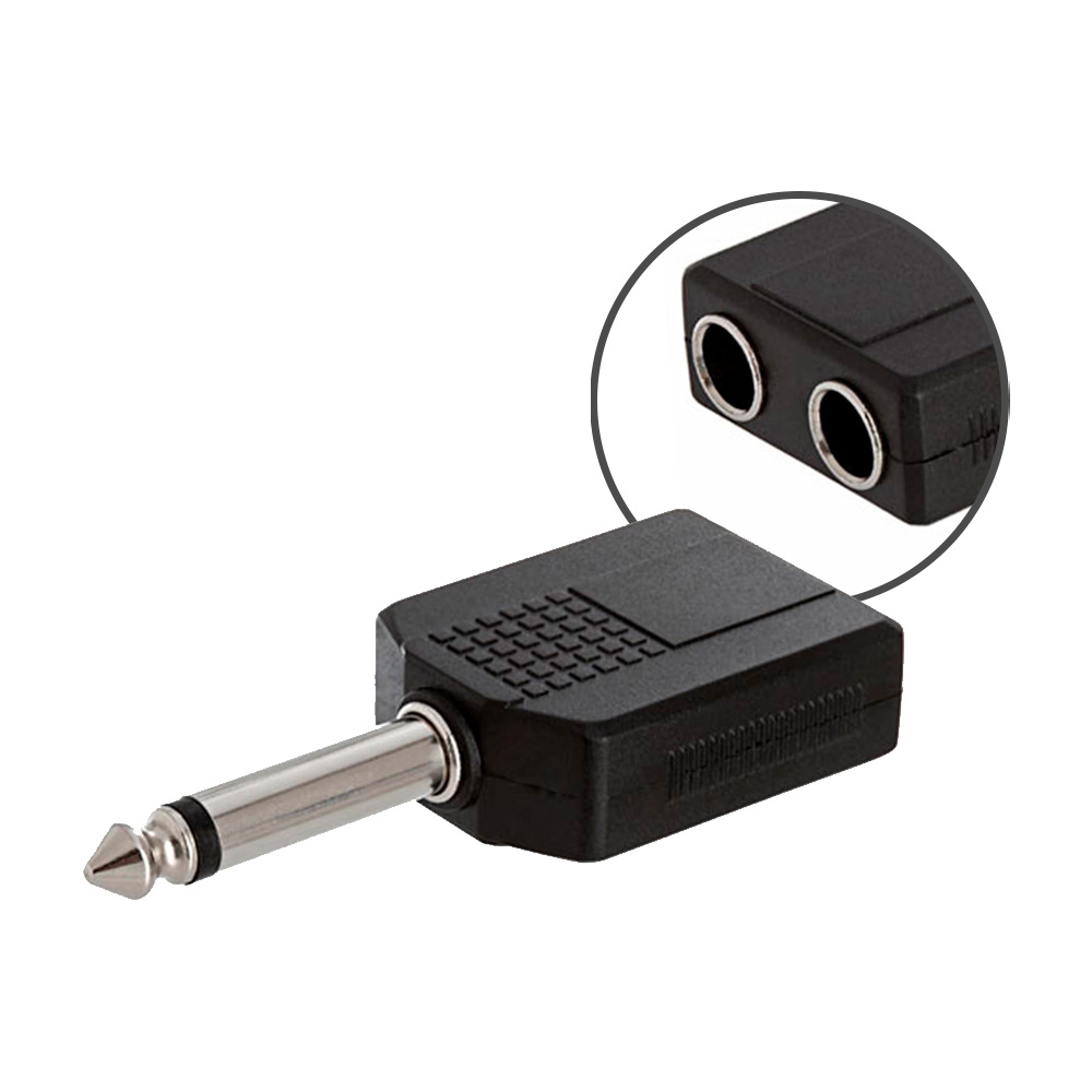

Me temo que estoy de acuerdo con el compañero Walterius Albatrus, pero, te puedes hacer un "apaño" casero y crear un loop paralelo en tu cadena de pedales. Debes tener espacio en pedalera, latiguillos y algunos otros componentes que pueden variar. Es algo lioso, pero si para ti vale la pena, pues, lo puedes probar.
Deberás tener un pedal que tenga una entrada simple y una salida estéreo, hay muchos BOSS así, por ejemplo el Super Chorus CH-1, éste te servirá de "splitter", también te servirá alguna ABY box. Este pedal dividirá la señal para seguir, la señal 1 por toda tu cadena de pedales, y la señal 2 que será la paralela. En la paralela deberás poner algún pedal que corte la señal cuando lo actives, un afinador (3) o algun pedal que tenga volumen y se lo bajas todo, después pones la reverb (4) como siguiente pedal. y después de la reverb deberás tener otra caja ABY o simplemente te haces un cable Y (en mono) con dos hembras y un macho y allí unes el loop paralelo para meter más pedales o ir al ampli.

Al final, la señal 1 y 2 confluyen en una cutrez de este tipo:
Pero que hace el apaño y ese bicho debe entrar al ampli. Cuando quieres tu reverb quede sonando (trails), debes activar el afinador, o un pedal sin volumen en su lugar.
Es lioso, pero hace el apaño y da el resultado que buscas, a mi me funciona perfecto, pero hay que tener en cuenta que tanto lio de cables y pedales ociosos requieren buen cableado, buena fuente de alimentación porque puedes tener ruidos con facilidad. Basado en eso, cualquier técnico apañado te puede hacer un looper paralelo con los conectores necesarios para que haga el efecto y meterlo en un solo pedal, meter algun buffer o algo así para compensar la división de la señal, supongo.
