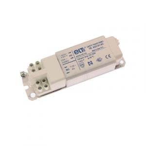

Tonyguitar
por el 17/01/2024
lutop escribió:
Conoceis algun trafo que me pueda servir, sin que cueste un riñon?
Para usar este ampli con 16 OHM, prueba uno de 230v a 12v que esten los bobinados arrollados uno sobre el otro, hay uno en concreto que yo lo he usado mucho para esto y da un resultado espectacular, ojo, es feo, basto, es para red, pero si lo pruebas con audio, te va a sorprender, te digo que no vas a notar difeferencia entre este y uno de audio:
index.php?controller=forum&action=view_attachment&attachment_id=190426
A todo esto, se me conoce como el tonto de los transformadores de lamparas halogenas mundialmente. :risa:

Desde la completa ignorancia.... como saber si un trafo de estos halogenos sirve para una pantalla de 16 o una de 8Ohm?
Tonyguitar
por el 17/01/2024
lutop escribió:
No se porque, pero me esperaba que aparecieras con algun trafo halogeno
Tengo unos amigos, uno en especial que cuando lo lea se va a descojonar de la risa con tu comentario :jajajaja:
Tonyguitar
por el 17/01/2024
Es por la formula de la impedancia reflejada, no es algo exacto al milimetro pero se puede dar por bueno mas que de sobras:
220v/12v=18.3
18.3 x 18.3=366
366 x 16 ohm=5k3 seria la impedancia que ve el anodo de tu valvula mirando al primario del transformador.
Puedes repetir esa misma formula para 220v/9v y veras que si al final de la formula, pones un altavoz de 8 ohm, te salen 5k en el primario.
5k, 5k3, 5k4 etc, no varia mucho, es verdad que lo que haces es hacer trabajar un trafo de red como trafo de audio y trabajaria a frecuencias mas altas, pero mucha gente y yo, esta forula la damos por buena, de ahi que para 4 ohm si pones un trafo 220v a 6v sale clavao y si pones un 220v a 9v un altavoz de 8 ohm te sale clavao lo que se refleja en el primario, es decir, unos 5k mas o menos.
