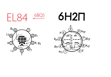

A la pata 9 de la otra valvula. Si tienes dudas mirate la pcb que ahi esta claro.
Edito: no se si es la pata 9 donde va... en mi caso yo utilice 12ax7, y iba a la pata 9.

MusiCoder escribió:
la pata 5 de la EL84 ¿Va conectada a tierra o va a la pata 9 de las 6n2p?
Hola musicoder, cuidado con ese diagrama. Si vas a usar 6n2p, la alimentación de filamentos debe ser de 6,3v por lo tanto la pata 5 de la EL84 no va a la pata 9 de las mismas sino a tierra. Una 12ax7 que tiene calentadores de 12v con un tap central, la pata 9, lo que nos permite alimentar los filamentos con 12 o 6 volts.

Ya sabia yo que habia algo mas con el cambio de valvulas.... No hagas caso a mi mensaje anterior.

Hola,
Fueradetono lleva razón.
La pata 4 y 5 de la EL84 son los filamentos (f o h), igual que en la 6N2P. La pata 9 de la 6n2p va a masa.

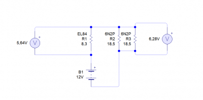

Yo creo que lo más fácil y efectivo en tu caso sería utilizar una alimentación de filamentos de 6,3v y conectar todas las patas 4 y 5 de todas las válvulas en paralelo.
Si quieres usar los 12v de todas formas, deberías conectar en serie los filamentos de la el84 a un paralelo con las patas 4 y 5 de las 6n2p.Te adjunto un diagrama.

Puedes modificar la alimentación de filamentos facil a 12v:
Pones la 6n2p y la el84 filamentos en serie,
La tensión se reparte por igual entre las dos válvulas, siempre que pongas a la 6n2p en paralelo con sus filamentos una 15R o 20R.
Si el montaje llevase 2 valvulas 6n2p y una el84 como el 800, con 12v es mucho más fácil todavía.
Filamentos a 12v esta chupao en AC tanto para 1 válvula, dos válvulas 3 o 4, solo hay que hacer las conexiones como toca.
Para no tener ruidos pones las dos de 1k entre los dos polos de 12vAC, y el centro a,masa.

Si, pon las patas 4 y 5 de cada 6n2p en paralelo, chupa cada una 300mA, al poner en paralelo chupan 600mA las dos juntas.
Ahora, pones en serie con estas la el84 y ya tienes listo el divisor de tension de 6v y 6v en cada una, si quieres te hago un dibujo y te punto las resistencias de 1k.
