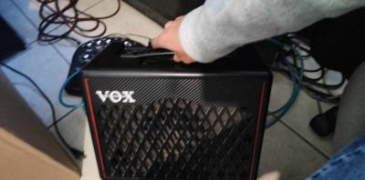

Recientemente adquirí un amplificador Vox vx1 pero no venía con el eliminador original. El manual de usuario sólo marca que necesitas un eliminador de corriente de 12 V pero no especifica cuánto amperaje necesita. La página de Vox descontinuó el amplificador, pero en sus especificaciones marca un amperaje de 2.5 A, sin embargo el modelo de la página no es exactamente el mismo y no me quiero arriesgar. El eliminador que me dieron marca una salida de 12 V y 1.5 A.
¿Alguien sabe si sí requiero un eliminador de 2.5 A o con el de 1.5 tiene?
