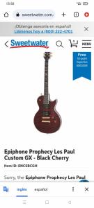

Mi guitarra es una Epiphone prophecy, aunque ese modelo ya no se vende, tiene pastillas Gibson...os dejo mejor una captura de imagen.
Gracias!!

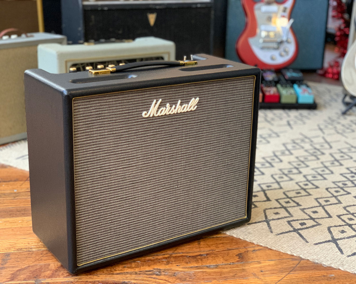

Esto es un Marshall origin 20c en formato combo:

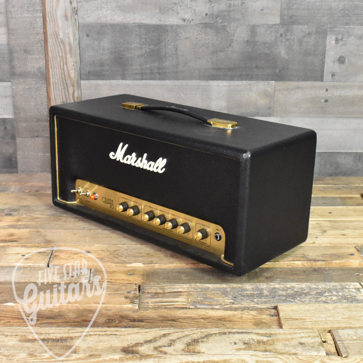

Y esto es un Marshall origin 20h, en formato cabezal. (Sin altavoz, que hay que poner aparte).
El combo suele ser "mas barato", mas ligero y facil de transportar que el cabezal si tambien tienes que llevar los altavoces.
Por contra, si no necesita mover el altavoz porque vas a sitios donde ya hay, y solo tienes que mover el cabezal, entonces el amplificador en formato cabezar es mas ligero y facil de transportar.
Por otro lado, el cabezal te permite cambiar de altavoces el dia de mañana.
