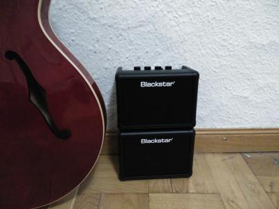

Juanito Calderillas
por el 07/12/2016
Xavier Sánchez escribió:
Pues, si buscas algo ligero que sea mínimo de 15 watts, de ahí en delante empiezan los amplificadores que suenan mejor,
La potencia solo se nota en el volumen, si quieres cálidad busca amplificadores valvulares de uno y dos vatios, creo que la idea es tocar en la habitación sin dar por saco demasiado, no ensayar en casa, para mi a partir de los 15watts empiezan los conciertos acústicos de café, pero claro pensando en la calidad, teniendo en cuenta que sea de válvulas. Pero que con un Black Star mini te lo puedes pasar muy bien en casita :ok:
