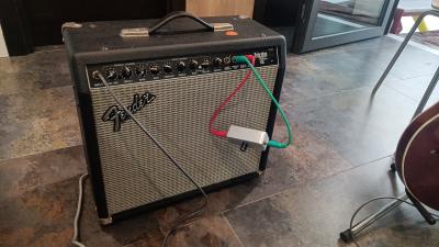

Bueno, pues después de un tiempo de bricolaje,  cuento mi experiencia.
Lo he desmontado completamente y limpiado, especialmente los contactos y jacks con limpiador de contactos. Le he cambiado un potenciómetro que se rompió el regulador, el de treble del limpio, le he puesto uno lineal porque no hay de los originales.
Al volverlo a montar va bastante bien, nada de ruidos ni cosas raras.
Respecto al regulador de volumen seguí el consejo de ocha
ocha escribió:
Te construyes un pedalín, con un potenciómetro - entrada y salida de jacks. Lo pasas por el effects loop, o directo a la entrada de jack.
y con este tutorial:
https://diyeffectspedals.com/builds/diy-passive-effects-loop-volume-attenuator/
Los componentes me costaron 9 euros y pico en Aliexpress y conectándolo al loop de efectos (poweramp in - preamp out) funciona muy bien, se puede tocar en casa!!
sonicyou escribió:
prueba a desconectar la reverb, además de poner so volumen a cero
Desconecté el reverb, efectivamente tiene un cable rca pero el problema persiste, aunque ahora al distanciar la guitarra se quita el ruido, no es necesario apagarlo, así que mejor.
Gracias por todo!!

ocha
por el 21/06/2026
#19
Pues disfrútalo, porque es un ampli que tiene un limpio muy bueno. Y la Reverb también.
Es un ampli que para tocar en limpio, rollo fender, va de PM.
Además, con el pedal este vas a controlar el volumen de maravilla.
Porque es el problema que tienen estos amplis, que llevan un pote que creo que se llama antilogarítmico, que lo tocas nada y se dispara el volumen.
Con el pedal lo controlas sin problemas.
