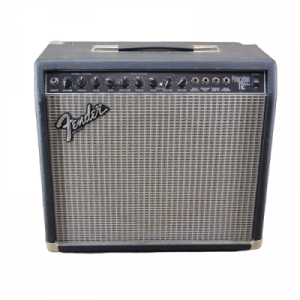

Imagino que es este al que se refiere el compañero
franss99
por el 24/07/2024
Efectivamente es el Princeton 112, no el Princeton Reverb. El primero es a transistores, ampli de gama baja de 65w de allá por los 80-90s

#4 Si pero es la versión normal, no plus, no sé que diferencias tengan entre sí...
