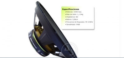

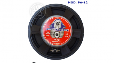

Me sirven estos altavoces?

Aqui las especificaciones

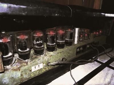

No se entiende. Una caja 2x12, hasta ahí bien, lo de las salidas no se entiende. Qué ampli es ? Una foto de las salidas si es posible.
Normalmente cuando conectas algo a la salida externa el altavoz del combo queda muda.

Disculpa, debí especificar que es un cabezal a bulbos
ozzychicles
por el 18/06/2017
#3 Linux user, aquí esta la foto

Lo primero ponte la anti tetánica antes de tocar ese amplificador... madre mía como se pueden cuidar las cosas así.... :|
Quieres una caja 2x12 con conos de 8 ohms independientes.... pues colócalos y saca un jack hembra para cada altavoz y listo. Y sí no vas a doblar la potencia, lo que harás al conectar las dos si ambas son de 8 ohms es reducir la potencia que llega a cada altavoz a la mitad, aunque el total siga siendo la misma.
Lo único es que te asegures que ambas salidas son de 8 ohms cada una de cuando están conectados los dos jacks a la vez, porque en esa foto no se indica nada, hay amplificadores que funcionan así, la extensión da la misma impedancia que la salida principal, pero no todos. Asegúrate bien no sea que la líes parda.
