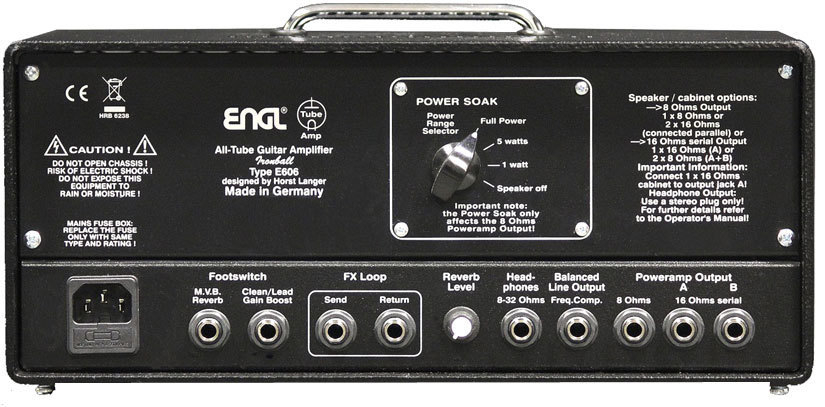

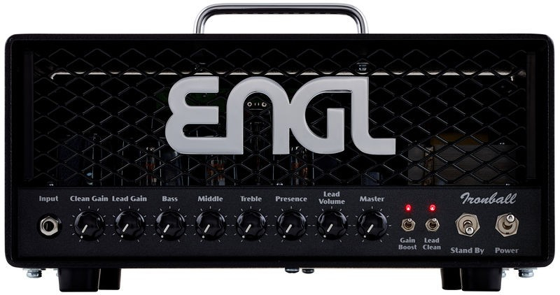

ENGL Ironball 20w
20w a valvulas con posibilidad de pasarlo a 5w a 1w o de usar con cascos...loop de efectos y reverb,equ compartida y gain booster
https://www.thomann.de/es/engl_ironball_head_20_bundle_306938.htm
si puedes estirarte a por su pantalla mejor que mejor
https://www.thomann.de/es/engl_e212vh_bk.htm
o esta 1x12 oversized te dara buena pegada tambien y te "cuadra" en tu presupuesto,aunque yo te recomiendo 2x12.
https://www.thomann.de/es/prs_mark_tremonti_1x12_cabinet.htm
Si no pues mira de segundamano o la que te cuadre en tu presupuesto.
Creo que es lo mejor que puedes pillar para lo que buscas
