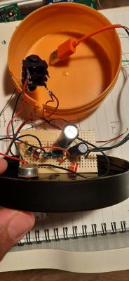

Yo me hice uno con un lm386. Lo usaba para tocar en el balcón por las noches.
https://robrobinette.com/How_the_Ruby_Amp_Works.htm
Este bichito entrega potencia como para mover u speaker grande. Pero se puede hacer un dividir de tensión a la salida para gregarle una salida para auriculares.
Además, en su momento, le había agregado también en la entrada del buffer (el j201) un jack para input, para poder poner un backing track.
Yo lo alimentaba con un powerbank de mobil , usb, a 5 volts.
Lo había metido un pote de crema de manos .
Ahora lo tengo destripado, ya que me hacían falta algunas cosas.
Fue mi primer proyecto to DIY, antes de empezar con los pedales. Aprendí muchísimo. De ahi salte al fuzz face
