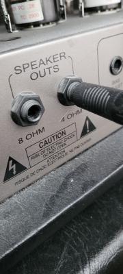

Buenos dias,
Me gustaria haceros una consulta para ver si lo estoy haciendo correctamente.

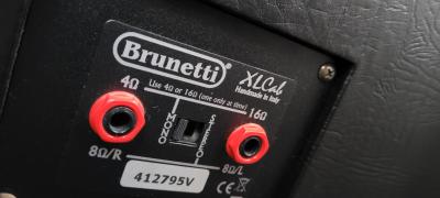

Tengo un amplificador Randall de 50W con 2 salidas de altavoz, una de 4 ohm y otra de 8 ohm. Por otro lado tengo un altavoz Brunetti de 4x12" con entradas de 4 ohm y 16 ohm en mono y 8 ohm + 8 ohm en stereo. Hay un switch para cambiar de mono a stereo.
Cual seria la mejor combinacion para tener el maximo de calidad?
Me gustaría conectarlo a 8 ohm pero no se si al conectarlo a un lado u otro se oira toda la musica al ser stereo o se puede conectar a ambos lados...
Me hago un lio con las salidas y entradas.
Creo que he adjuntado fotos de las entradas/salidas
Gracias por vuestra ayuda
Edurain
por el 13/03/2022
Agregar que actualmente lo tengo conectado en la salida de 4 ohm y entrada de 4 ohm que es lo que he visto que cuadra sin cargarme nada

#1 por la configuración de la pantalla creo que el switch si lo pasas a estéreo 8ohm te sonarán sólo dos de los cuatro conos por eso dos entradas para meter dos amplificadores, cuáles sonarán pues los dos de la izquierda o los dos de la derecha según lo conectes viene en la placa trasera si te fijas.
8 ohm serían dos de los conos de 16 ohm en paralelo, 4 ohm son los 4 altavoces de 16 en paralelo y 16 ohm será la suma de 2+2 en serie es decir 8 ohm de dos conos en paralelo + 8 ohm de los otros dos conos en paralelo. Espero ayudarte, qué sonará mejor? A 4 ohm dará más volumen que a 16ohm al tener menos resistencia según tengo entendido (no estoy seguro al 100% si el trafo de salida tiene bobinados para diferentes impedancias no, si no las tiene sí) aún así tu ampli sólo tiene 4 y 8 ohm de salida no lo vas a percibir, si quieres los 4 conos pues posición mono conectado en la entrada correspondiente de la pantalla si quieres dos conos pues estéreo en 8 ohm del amplificador en cualquier posición. Mejor o peor eso ya es subjetivo pruébalo y déjalo como más te guste.

Hola Tomas, con lo que me has apuntado me vale. Si lo entiendo bien es que conectándolo stereo me sonara un 2x12" en cualquiera de las 2 conexiones derecha o izquierda y si lo dejo con 4 ohm sonaran los 4 conos.
Gracias por tu respuesta, es lógica. Lo voy a dar como solución.
Gracias¡¡¡
Tomás
por el 13/03/2022
#4 En tu caso concreto con ése amplificador y ésa pantalla sólo tienes que recordar (mono/4ohm/4 conos) (estéreo/8ohm/2 conos). De nada!
