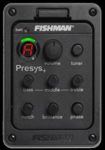

Buenas noches compañero, un punto importante es si la guitarra acústica en cuestión tiene un micrófono pre-amplificador instalado (adjunto la imagen), de ser así lo ideal es conectarlo directo a la consola de sonido, pero si tu caso es para tocar guitarra clásica, lo más recomendado es amplificar la guitarra con un micrófono dinámico normal de voz, para así conservar fielmente el sonido de los armónicos de la guitarra.

lo que te digo, si vas a tocar como solista, los micrófonos dinámicos externos es una buena opción, pero si vas a tocar con un ensamble que contenga por ejemplo: Batería, Bajo eléctrico, voz, etc... lo más recomendable es un micrófono incorporado; sea preamplificador, o sea de pastilla incorporable, y el precio es variable, pero referencias buenas y económicas Joyo, Alice, y un poco más costosas está pero de una calidad aun mejor, los famosos Fishman que están alrededor de los 100 dólares.
