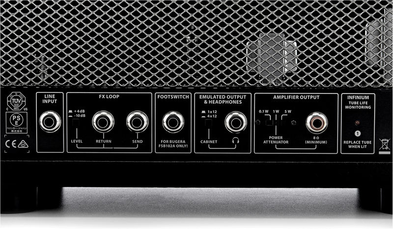

No conocía ese cabezal. Muy interesante lo de los auriculares y trae hasta lazo efectos:
¿Qué tal suena?

#37 Suena bien, yo diría que hasta muy bien en relación a su precio.
El loop no lo uso pero la salida emulada es sorprendente, especialmente por que puedes usarlo sin pantalla.
A mi me parece una opción muy interesante para casa.
