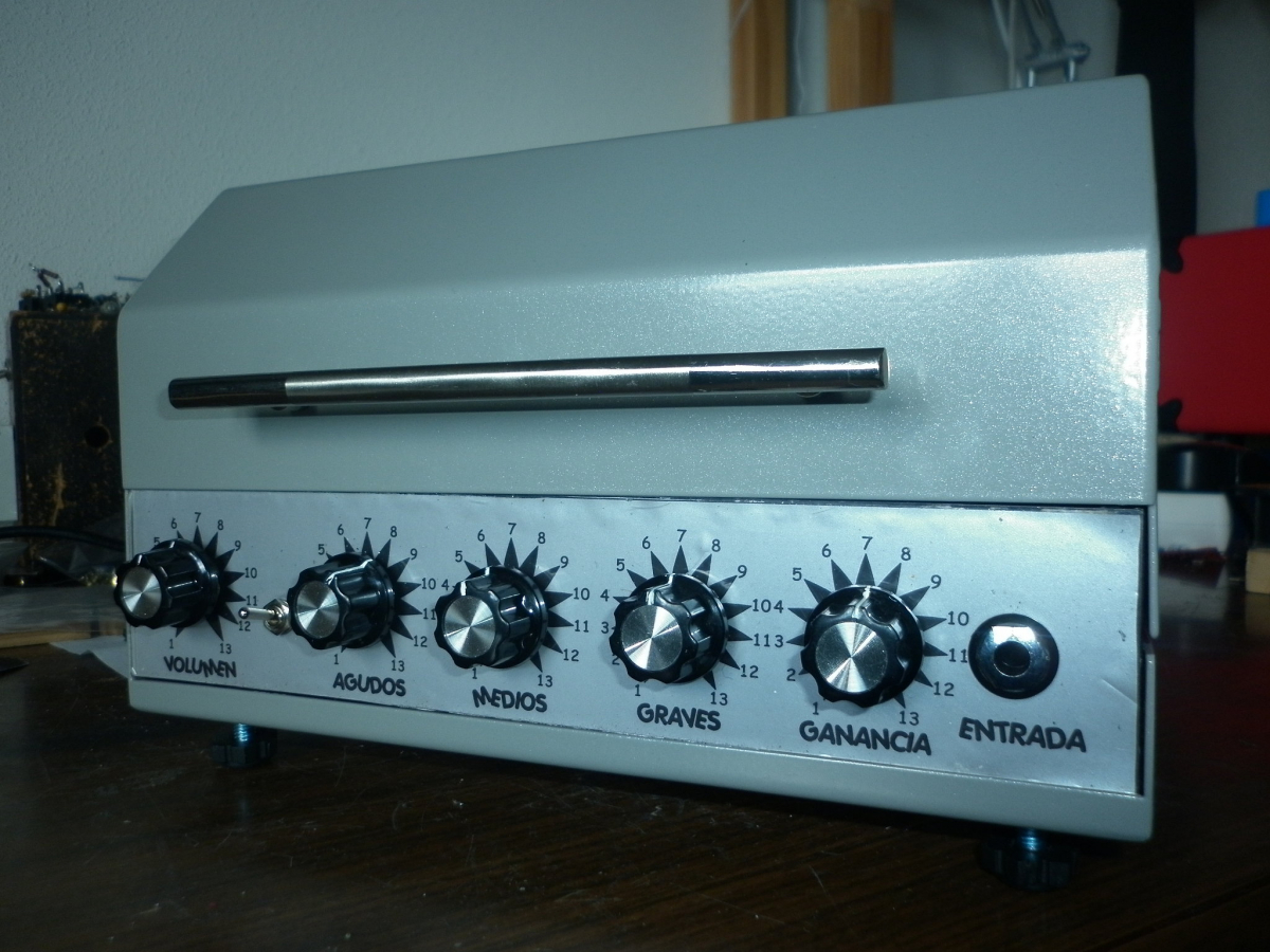

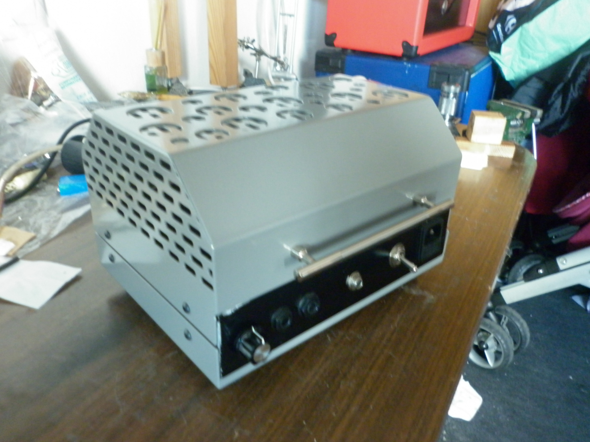

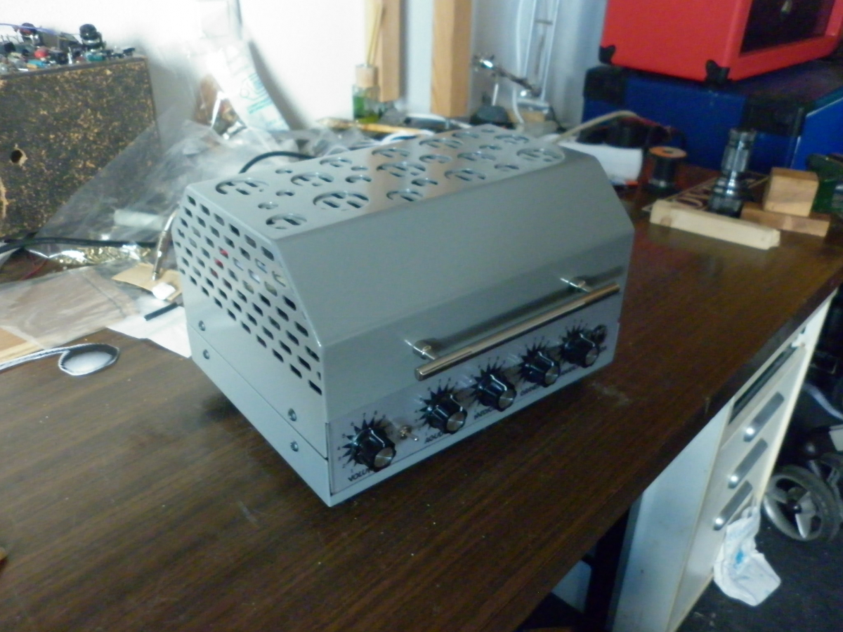

Bueno os dejo una fotos de como quedo, para habitacion con una 2x12 suena muy decente...
Sentencia4
Yo tengo un Cabezal Engl Screamer 50 y, tiene todo lo que me gusta, pero.... Aunque el master es cojonudo y funciona muy bien, suena mejor cuando le das volumen, de ahí que me gustará que hubiera uno similar con todo lo que trae pero de 1w. Yo creo que tendría su mercado, y 300€ si tiene calidad no me un precio exajerado, hay muchisima gente que toca en casa y quiere saturar las valvulas y no puede.
En cuanto al último ampli de David, tiene buena pinta. ¿los controles y entradas de la parte trasera para que son, en las fotos no se aprecia?
