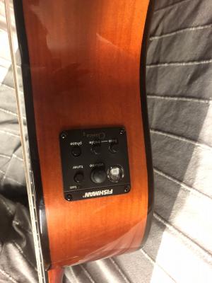

Hola. Mi mujer tiene una guitarra Fishman Clasica y le he comprado un amplificador dado que la guitarra parece poder amplificarse al tener entrada Jack y poder ponerle una pila etc...
Lo cierto es que al conectarla al ampli la ampificación no funciona. Seguramente, hay algo muy básico que no he tenido en cuenta. ¿Alguien me podría "iluminar" sobre cómo amplificar este tipo de guitarras?.
El amplificador es un ampli normal (Box Pathfinder 10)
Agradecido de antemano. Saludos

Mira el conector de Jack de entrada, lleva un cable que puede que se desestañe con el paso de una mosca.
De estar bien, el micro o pastilla/captador piezoeléctrico, bajo el hueso del puente, por último, el previo que es donde lleva la batería y controles de tono y volumen.
Si eso está bien, revisaría el estado del cable.
Todo esto, sabiendo que el botón (tuner), está para dar salida al sonido, no en función afinador.

Parece ser que nunca la habías conectado a un ampli, cierto? No tendrías una pila dentro? A ver si se ha sulfatado, si ves dentro del habitáculo que hay como un moho verde es que ha pasado lo que te digo, deberías limpiarlo bien y confiar en que no ha estropeado nada, porque si es así es posible que haya jodido el circuito con el ácido de la pila.

Muchas gracias a los dos. Efectivamente la pila estaba oxidada y la he cambiado. Probaré lo que comentais

Pues si estaba oxidada limpia bien los contactos, con un cepillo de dientes y alcohol frota bien y quita todo lo que puedas. Si hay suerte con eso será suficiente, si el ácido ha llegado adentro será más difícil
