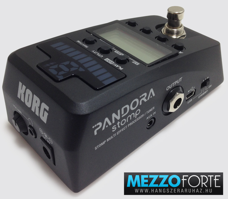

Usa algún pedal que tenga las entradas que necesitas.

Como dije en primera intervención con usar un pedal que tenga la entrada auxiliar que necesitas para conectar el reproductor es suficiente. Hay varios, el Korg Pandora es uno de ellos, y creo que desde su primera versión de hace más de 20 años ya tenía entrada auxiliar para conectar un walkman o cualquier otro reproductor con salida a nivel de línea. Se sobreentiende que tu sonido lo tienes que "construir" desde el pedal, dejando el ampli de guitarra como si fuera un sistema de PA para no alterar la backing track (que ya de por sí va a sonar regular a través un altavoz de guitarra). Si no te gusta el sonido del Pandora, o cualquier otro multifx con entrada aux que uses, con meter tus pedales antes arreglado. Un Pandora anda por 30-40 euros en wallapop.

Es un poco cutre pero también hay unos "ladrones" de jack, con dos entradas y una salida, igual te podría valer
