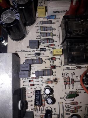

Funcionaba normal, hasta que de la nada dejó de funcionar, no se encienden ni la luz del drive ni de la corriente.
No se si tiene que ver con algo pero el volumen estaba considerablemente alto.
Joaquin Santa Cruz
por el 17/09/2019
No se si eso en el R55 es normal...

No pones marca ni modelo para ver el esquema.
Como quieres que demos opinión?
Ya es difícil averiguar una avería por fotos, por el método de la bola de cristal ni te digo

Lo primero es lo primero, has comprobado el fusible?
toni diaz
por el 17/09/2019
La R55 es la resistencia de entrada a la etapa de potencia, por lo que no tiene nada que ver con la falta de tensión en el aparato
RDCG
por el 18/09/2019
Posiblemente hubo un pico de corriente que te haya volado una resistencia, como menciona el compañero. Si es eso, posiblemente tenga reparación. Por precaución, siempre es bueno considerar un protector de voltaje. Saludos!

Joaquin Santa Cruz
por el 15/10/2019
#8
Ya lo reparé, fue una sobrecarga de tensión que me quemó el trafo jajaj
