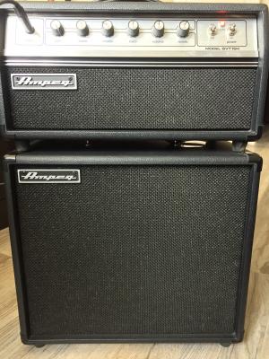

Hola, alguien que tenga el Cabezal de Gvt 15h ha tenido algún problema de hum o ruido con el Loop-Return?
Acabo de hacerme de un cabezal con altavoz Ampeq GVT 15h, me encanta el sonido, es el estilo de sonido americano que me gusta, pero al probar algunos pedales por el loop-return me he dado cuenta que tiene un Hum orrible sobretodo cuando el conmutador de watts está en la potencia completa del amp. He leído en otros foros en inglés que es un problema de fábrica en una gran cantidad de producción. Lo compré de segunda mano, està impecable, prácticamente nuevo por Mercadolibre Mexico. Suena hermoso y no quiero deshacerme de él, alguno de ustedes ha tenido ese problema y lo ha podido solucionar? Quisiera poder usar Loop-return y sacarle el máximo jugo al amp
mda1961
por el 25/10/2019
Por las dudas, los cables mallados que están entre los pedales o pedaleras, o los que van y vienen al amplificador están en buenas condiciones? El toma de corriente domicialiaria del amplificador tiene descarga a tierra? Los tomas de corriente tienen descarga a tierra? Una descarga a tierra mal hecha o la falta total de la misma hace que salgan todos los ruidos habidos y por haber. Saludos.
