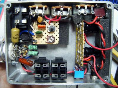

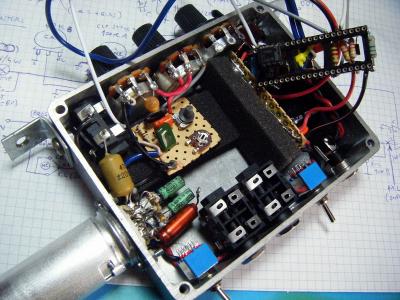

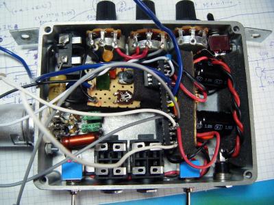

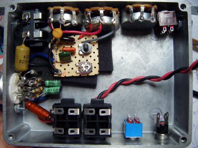

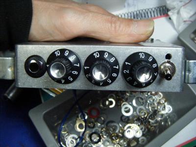

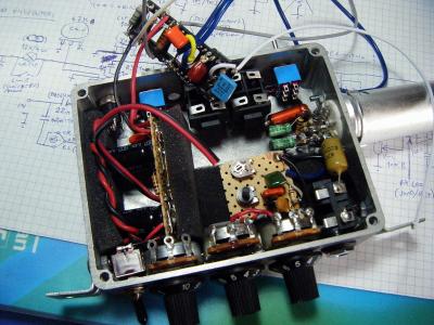

Se trata de un amplificador en formato combo pequeño (caja reciclada de un tocadiscos con altavoz Roselson AlNiCo de los 60-70 reciclado de la basura) con una circuitería que funciona exclusivamente a baja tensión (12 voltios CC) compuesta por los siguientes elementos o "pasos":

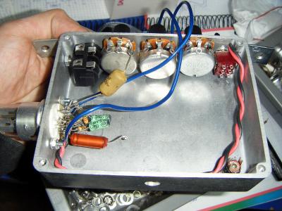

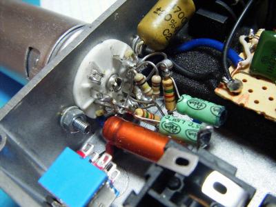

- Copia de la primera sección de preamplificación del mítico circuito "AB763" de Fender empleado en los Twin Reverb o Super Reverb sin ir más lejos, respetando todos los valores y posiciones de los componentes pero usando una válvula ECC82 a 12 voltios en lugar de la ECC83 (esta última no suena nada bien con tan baja tensión de alimentación) que normalmente recibe unos 250 V de tensión de placa en cualquiera de esos amplificadores icónicos. Esta primera sección de preamplificación consiste de un triodo, ecualización de tres bandas, control de volumen y otro triodo. El factor de ganancia de la ECC82 es cinco veces menor que en el caso de la 83, pero al ir a tan baja tensión distorsiona bastante más (en comparación con la 83 en su circuito original con la tensión "oficial", ojo, porque en este montaje sigue sonando bastante limpia y tan solo genera un "crunch" muy moderado si rascas las cuerdas con ganas). En suma: esta sección simplemente recibe y acondiciona la señal dotándola de una respuesta tonal en la onda de los amplis Fender "blackface" (creo firmemente que la sección de ecualización en particular es la mayor responsable de la "firma sonora" de cada circuito, al fin y al cabo es la que moldea cada banda de frecuencia). El control de volumen del previo Fender pasa a ser el control de ganancia, el control de agudos queda justo al lado y los otros dos controles de la eq quedan como "trim pots" o mini-potenciómetros ajustables por medio de un destornillador dentro de la caja de la circuitería.
- A continuación viene la parte que genera verdaderamente saturación (dependiendo del nivel de la señal que reciba y expida, claro, amén de la intensidad del toque de cada cual en cada momento) sobre la señal ya procesada por la etapa anterior: se trata de un "clean boost" basada en un transistor tipo FET que incluye un mini-switch que permite reconfigurar dicho circuito de realce limpio (relativamente limpio, más bien) en un preamplificador tipo "Tillman" con algo más de ganancia que introduce cierta asimetría en la forma de la onda. El cambio es más bien sutil pero creo que se nota y la presencia de esos dos modos ayuda a disponer de mayor flexibilidad y adaptar mejor el amplificador al tipo de música que uno pretenda tocar en cada momento.
- Justo después va un circuito integrado muy popular (tanto que no hará falta ni que lo mencione, jaja, ya os imaginais cuál es y en caso de duda diré que en una de las fotos se ve perfectamente la nomenclatura) que puede suministrar hasta 1 W de potencia. Esta parte del circuito la quería simplificar al máximo por cuestiones de espacio (usé una caja de pedal Hammond de tamaño mediano para embutir dentro todo el amplificador, al principio siempre parece que sobra sitio y al final siempre acaba faltando) y como ya había usado antes ese tipo de etapa de potencia con resultados aceptables no me quise calentar más la mollera. Cabe decir que la caja de madera maciza con una profundidad más que aceptable y ese peazo altavoz Roselson que suena de vicio para un montaje y unos estilos musicales clásicos por no decir "rancios" ayudan a sacar lo mejor de una etapa de potencia que aún siendo correcta desde luego no es nada "esotérico" ni refinado. Bueno, va, lo diré bien claro, jaja: un puñetero LM386 de los de toda la vida, tipología Ruby Amp pero con la "Bassman mod" que incluye "bright cap" en el pote de volumen y un condensador de desacoplo mayor antes de la etapa para permitir que pasen más graves (ah, y la ganancia del chip prefijada por medio de una resistencia en un término medio razonable en vez de hacerla variable con un potenciómetro, cosa que me parece acertada porque el LM386 no satura demasiado bien cuando lo fuerzas a nivel de salida). El Ruby "Bassman mod" y el diseño original tienen una etapa FET más sencillota antes del LM386 pero encontré un proyecto en internet que recurría a diseños un poco más complicados y "cumplidores" y me decanté por esa opción añadiéndole la posibilidad de elegir entre el "clean boost" y el "Tillman preamp".
- Entre la etapa de potencia 1x LM386 y el altavoz añadí un pequeño transformador de audio conmutable para añadirle la posibilidad de reducción de volumen (creo que mucho menos "castrante" gracias al pequeño trafo que si echara mano de redes de resistencias, bobinas o cualquier otra zarandaja usada comunmente como atenuador de potencia) junto con la saturación moderada propia de un trafo de salida sobrecargado y el leve recorte de frecuencias agudas que invariablemente introduce. En el video no se nota mucho y casi parece que provoque el efecto contrario (en verdad recorta algo los agudos pero no pierde mucho "cuerpo" ni graves como parece en el video).
Creo que el resultado es bastante satisfactorio (al menos para mí y con eso ya me vale, jaja) porque he conseguido "salirme con la mía" en varios aspectos o apartados:
- Hacer de una puñetera vez algo productivo (y divertido) con esa pequeña maleta de tocadiscos que ya llevaba mil años bambando por ahí.
- Demostrarme que era posible operar una válvula a tan baja tensión pero no para producir un overdrive más o menos cafre como había visto hasta ahora en otros circuitos, sino precisamente para todo lo contrario: clonar un preamplificador típicamente limpio como lo es el del Twin Reverb (al menos la primera sección o primera válvula de ese previo) y obtener de ese modo la "firma sónica" o sonido-base de esa marca que puede ser procesada a posteriori por el resto de bloques añadiendo overdrive, reverb, tremolo y lo que a uno le venga en gana. El coste de una válvula ECC82, un zócalo decente y las cuatro tripas necesarias para que eso chute a duras penas pasa de los 30 € en total usando componentes decentes sin ir a morir a lo más caro... luego por razones de coste no será si uno pretende que la primera sección del previo (que es la que más condiciona la respuesta del ampli dentro del preamplificador) sea mínimanente decente aunque uno no pueda o no quiera armar un previo valvular furulando a 250 voltios "a escape libre" y todo eso.
- Comprobar que es viable saturar posteriormente esa señal ya adaptada y procesada por la ECC82 con un simple transistor FET configurado de manera adecuada, obteniendo a ser posible un "crunch" variable (dependiendo sobre todo de la intensidad del toque) que sea cuando menos notorio (porque si no se nota pues "pa qué", jaja) pero que tampoco se apodere de la naturaleza del amplificador ni embarre demasiado el sonido adentrándose ya en lo que sería un overdrive más bien cafre.
- Comprobar (aunque ya era bastante consciente de ello desde hace años) hasta qué punto la caja y el altavoz condicionan el sonido resultante. Puedo decir que ese altavoz Roselson en esa caja hace maravillas y que el mismo circuito conectado a una pantalla casera que tengo en el taller para pruebas (un mueble de cocina convertido en una 2x12" con una mitad abierta con altavoz "USA" y una mitad cerrada con altavoz "UK") no es que suene mal, pero en rigor no suena ni la mitad de bien.
- ... y por último, como es más o menos obvio, ahora ya tengo un nuevo pequeño ampli para tocar a volumen muy comedido sin renunciar a un mínimo de calidad sonora (cuando menos encaja como un guante con mis gustos y de eso se trata al fin y al cabo) y también tengo una buena excusa para daros la brasa por acá :mrgreen:
Nada, compañeros, os dejo ya con las afotos del montaje y todo eso. Quien tenga ganas de conocer aún más detalles pues lo dicho, más abajo copiaré y pegaré un texto más extenso donde se cuenta todo esto en mayor profundidad. Gracias por vuestra atención, salud y guakanrol!!!

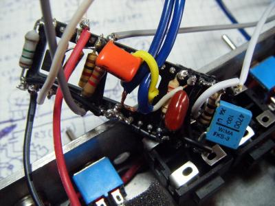

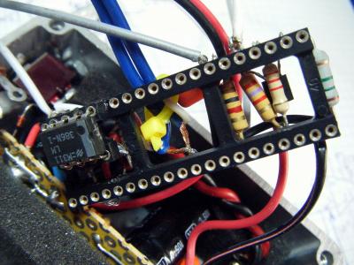

Supongo que algunos de vosotros os dareis cuenta de que la sección de la etapa de potencia está montada de una manera algo atípica. Por mi parte puedo decir que nunca antes había visto un circuito armado sobre un zócalo para integrados, jeje, pero seguro que no seré el primero ni el único que haya reparado en lo parecidos que son esos zócalos a las tiras de terminales que se venden para armar amplis cableados "punto a punto". Formal y constructivamente vienen a ser lo mismo si pones esos zócalos panza arriba (sustrato sintético con un porrón de pines o patillas distribuidos en dos hileras) pero por supuesto salen muuucho más baratos (una plancha de tiras terminales con el mismo nº de contactos puede costar unos cinco o seis pavos mientras que el zócalo cuesta "un cero menos" que no es poco, jaja). Eso sí, es aconsejable optar por un zócalo lo más largo posible (los hay hasta de 64 pines en dos hileras de 32, que yo sepa, pero es probable que los haya más grandes todavía) y "capar" patillas alternas o usarlas como anclajes para cables añadidos pero en fin, que no recomiendo soldar componentes propiamente dichos en patillas contiguas porque una vez hechas las soldaduras apenas queda 1 mm de "aire" entre terminales y hay que afinar mucho el pulso con el soldador (es muy fácil puentear sin querer dos o más terminales si se te va la punta o se te va la mano con la cantidad de estaño). Aún habiendo hecho alguna cosa parecida antes, el caso es que las pasé canutas por empeñarme en construir toda la sección del FET y el LM386 sobre un zócalo (no recuerdo si era de 24 pines pero bueno, que como veis no es grande precisamente y al no disponer de mucho espacio en la caja metálica no me quedó más remedio que no desperdiciar un solo pin del zócalo por si acaso... aún así vino todo bastante justo en todos los sentidos). Desde luego la economía no es solo a nivel económico, es que a nivel de espacio si te las apañas para miniaturizar tanto el montaje reduces notablemente el espacio requerido (esa sección montada sobre el zócalo cabría sin problema en una cajita de cerillas). Hay que llevar cuidado de no dejar demasiado cerca un componente o cable con "alta tensión" (es un decir en este caso) y un componente o cable que transporte señal de audio pero bueno, eso es una regla fundamental en todo caso siempre que te lías a construir circuitos de este palo.
