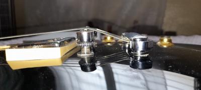

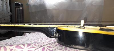

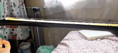

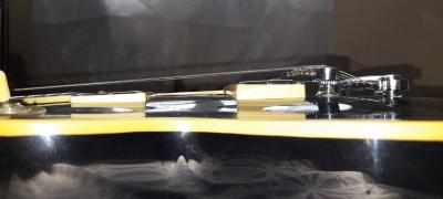

Hola buenas a todos, quería saber si mi guitarra está bien de las alturas en el puente, las cuerdas, etc , no sé nada de esto entonces quiero asegurarme de que todo esté en orden, mi guitarra es una Onyx y dejo las fotos

Por la altura de las cuerdas en los últimos trastes podría estar el relieve del mástil demasiado cóncavo, pero con imágenes es difícil asegurar nada, mejor con medidas precisas.

A simple vista es dificil decirlo, pero pareceria que en los ultimos trastes las cuerdas estan demasiado altas, asi como el puente (se puede ver la rosca de los pivotes y las cuerdas están en un angulo algo exagerado desde el cordal) Por otro lado, la altura no parece tan exagerada en los primeros trastes, lo que quizas indicaria que el mastil esta algo combado. Prueba a bajar un poco el puente y ver si las cuerdas trastean. Si no, adelante.
Como se ve el video, hay unos standares de cuantos milimetros debe levantar las cuerdas en el traste 12, etc, pero lo principal es cómo lo ves tu. Busca "accion guitarra" o "guitar string action" y te saldran muchos tutoriales sobre esto.

Con esa altura de cuerdas y ese ángulo entre el puente y el cordal seguro que esa guitarra es dura de tocar. Además, ¿quinta bien?, porque con esa altura dudo que las selletas del puente tengan suficiente recorrido.
Prueba a encordar las cuerdas haciendo wraparound y bajar la acción hasta que tengas 2mm en la 6ª y 1.5mmm en la 1ª (eso como punto de partida más o menos standard), quinta bien la guitarra y luego nos cuentas. Si no hay trasteos no hace falta que toques el alma.

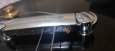

#3 #4 la dejaré así mismo como se ve en esa imagen adjunta, y si trastea, lo que debo de hacer ahí es sólo elevar el puente hasta que deje de trastear no? Y ajustar de tal manera que la altura de la primera cuerda llegue a 1,5 mm y en la sexta los 2mm?

Wraparound es encordar así. Y la medida de la altura de las cuerdas se suele realizar en el traste 12, desde la parte superior del traste a la inferior de la cuerda.

#6 Así es el que tengo yo bro, no puedo hacer eso, a menos que queden así

No pasa nada porque te queden así. Pruébalo, no vas a romper nada y verás cómo las cuerdas te quedan más blanditas en los bendings y también romperas menos cuerdas.
