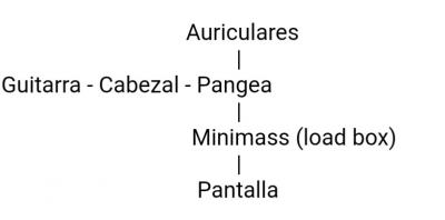

En principio como tenía pensado usarlo es:
index.php?controller=forum&action=view_attachment&attachment_id=124621
Saludos!!
