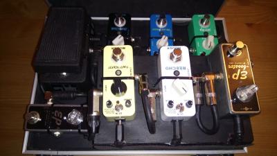

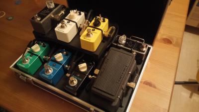

Hola! hace unos meses y por un poco de desesperación de tantos cambios que hago al pedalboard, me inventé un accesorio para las pedalboards estilo Pedaltrain y dejar de usar el velcro. Sirve para usar bridas directamente. Están fabricados en aluminio así que no pesan nada.
Me gustaría escuchar opiniones y ver si realmente es algo que aporte valor? o si es solo una frikada para mi propio pedalboard. La verdad tengo ya varios meses con el accesorio instalado en el pedalboard, y va de maravilla, de hecho también he conseguido unas bridas reutilizables y va genial la verdad.

Sencillo e ingenioso.
Siempre uso bridas. La sujeción es màs firme.
El velcro es màs mullido. Pero esa característica hace que el pedal pueda oscilar al pisarlo. Si los latiguillos son flexibles, no suele haber problema. Pero si son del tipo metàlico rígido, esa oscilación acaba por averiar los jack hembra de los pedales.

Sinceramente, agradezco el detalle. No hay mucha gente dispuesta a tener tal gesto.

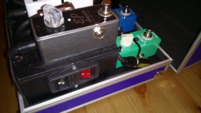

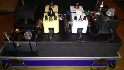

En mis pedaleras, monto una pequeña estructura con laminado ( pino marino). Hay que manejarlo con cuidado. Pero ya tengo experiencia y no me da problemas. Los pedales van todos con bridas. Solo en la última, una en formato mini, he tenido que claudicar con un pedal. El tamaño tan reducido, condiciona mucho toda la disposición de los elementos. Había una solución para embridar ese elemento manteniendo las simetrias. Pero me parecio peor solución que claudicar con el velcro por una vez.
Las dimensiones del flight case son frente-fondo-alto 32x23x16'5 cms
No llega a 4 kilos.
Si me preguntan que llevo ahí les digo que es mi set de maquillaje. Hasta ahora nadie se ha reido ni han vuelto ha preguntar. Ponen cara rara y luego cuando lo abro, se lo toman a risa.

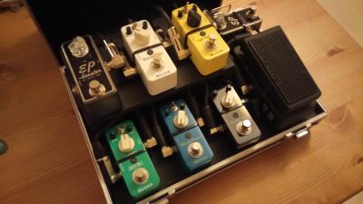

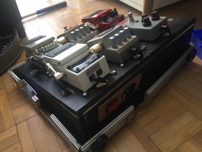

wow! muy bien montado!
Yo una época estuve usando una solución similar, primero con Velcro luego con los retenedores metálicos (que son partes de cadena de bicicleta), pero al final me cansé de tanto cambio, y como logré cambiar el inalámbrico a uno más pequeño ya no me hizo falta elevarlo.

Esas también tienen buena pinta. Límio y ordenado.

#1 Caramba, muy chulo. Felicidades por la idea y el resultado final, muy habilidoso!
