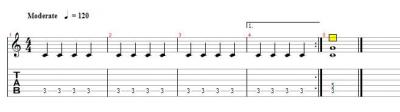

Hola, quería saber donde se encuentra la opción "alternar finales" (no se si se llama correctamente así, corrijanme si me equivoco) en Sibelius 6. He buscado en manual pero no lo encuentro con ese nombre, por eso mi duda... Cuelgo una foto para que vean a que me refiero, es la que está arriba del 4to compás. Gracias

creo que era seleccionando la parte y control mayusculas h para ocultar una parte y poder alternarla con otra volviendo a pulsar la combinacion de teclas...
N.C.
por el 12/01/2013
Sólo para corregir, se llaman "casillas".

Acabo de probar y no me sale con control+mayus+h, tampoco lo encuentro como "casillas" en el manual de Sibelius 6; pero logré resolverlo buscando en Google con ese nombre. Solo presionas la tecla "L" y a la derecha sale. Gracias a los 2 de todas maneras :)
