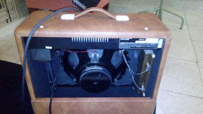

Hola a todos. Tengo un amplificador viejísimo pero no me quiero desprender de él, es un Crate G80 XL. Asi que estoy haciéndole unas mejoras. Lo he desmontado y lo he llevado a tapizar. Y ahora estoy pensando en cambiarle el altavoz. El problema es que ni se de cuantos vatios es ni las pulgadas que tiene. ¿Alguien podría decírmelo? Ya de paso si me recomendáis un altavoz os lo agradezco. Toco con una telecaster classic vibe 50´s BB y mi estilo es rock blues. Gracias de antemano

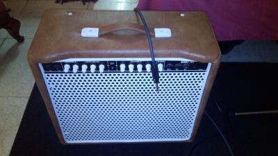

Pues he estado mirando el modelo de altavoz que dices y me he emocionado por no cambiarlo pero no es ese. Te adjunto una foto a ver si te suena pero lo veo dificil. Solo tiene una pegatina con numeros de serie. Ya de paso ves como ha quedado. En la pegatina pone 86-344-08 67-92210092 G1

Es un altavoz custom para ese modelo, el G80 XLS si llevaba el celestion que comenta el compañero. La impedancia serían 8 ohm, y quizá un cambio no le siente bien, por experiencia los amplis bien diseñados montan el altavoz que mejor les hace sonar, aunque sobre el papel sean peores que otros altavoces. Lo mismo le pones un V30 y suena increible u horrendo, es un poco lotería
