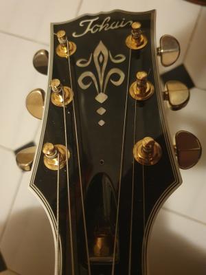

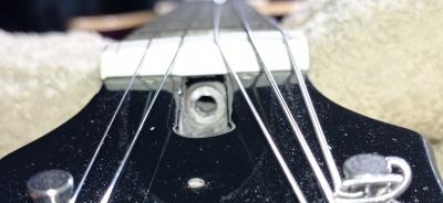

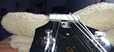

Hola. He comprado de segunda mano ésta guitarra. Es una Tokai Love Rock. A la hora de ajustar el alma, me aparece lo que veis en las fotos. No es tipo Allen. Le falta la barra? Gracias por vuestras respuestas.
Juan
por el 21/09/2023 1 anuncio en Mercasonic
Hola. Que alguien me corrija pero me da la impresión de que la entrada de la llave está pasada.
innercoil
Si, tiene toda la pinta.
Ricardo_R
por el 21/09/2023
La foto se ve muy mal, pero tiene toda la pinta de estar la tuerca trasroscada, mal asunto.
Ricardo_R
por el 21/09/2023
De todas maneras al menos las Japan llevan una llave de campana, en la foto no veo bien si puede ser así, adjunto foto.
Starivok
por el 22/09/2023
Tendrás que recurrir a una solución especial.
Busca videos de roscas barridas.
toni diaz
por el 22/09/2023
Las japos tienen la llave de alma tipo Gibson pero las hechas en china son Allen, en algunos modelos la parte donde encaja la llave está más profundo con la boca redonda
vedaabierta
por el 22/09/2023
#2
Efectivamente esta redonda a la entrada, cosa que pasa bastante cuando se ajusta sin apartar las cuerdas y usando el lado corto de la llave.
Mete la llave allen(de la medida adecuada) hasta el fondo que es difícil que se lo haya comido todo.
