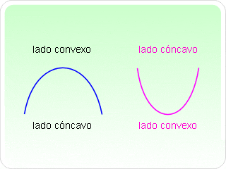

Una pregunta, con las cuerdas flojas del todo y el alma también, ¿el mastil debería estar recto o convexo?

Algo convexa con las cuerdas flojas.
Paco
por el 31/05/2023 1 anuncio en Mercasonic
Cóncavo, chicos.
Cóncavo significa más alto en los bordes y hundido en el centro.
Recto y ligeramente cóncavo es como debe estar el mástil. Jamás convexo.
Con las cuerdas puestas, quitadas o como queráis, cóncavo.

Si las cuerdas están flojas el mástil queda algo convexo. Si apretás las cuerdas hacen tracción y al mástil y lo dejan un poco cóncavo, como debe ser.
El alma compensa esta "concavidad " . Si el alma esta inbactiva o floja el mástil queda cóncavo. , sí.
