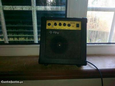

hola, me gustaria alimentar mi ampli a pilas pero no se como hacerlo, es un zippy ga10, alguien me puede ayudar?

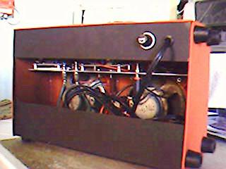

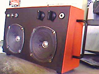

La forma difícil es medir el voltaje interno de la fuente ( para estos amplis como el tuyo suelen ser de +24 V y -24 V ( alimentación doble), y hacer un banco de baterías que suministre un voltaje igual o un poquito menos a esos. Hacer esto es cosa de técnicos. Te cuento que en el año 2007 yo quería un ampli que funcionara a baterías, pero que no sonara como un juguete. Despues de pensar y ver mi presupuesto, me hice un ampli que operaba con un voltaje reletivamente bajo ( +15 V y -15 V ) y eso ayudó mucho en el presupuesto y construcción. Usé un banco de baterías NiCd de 1.2 Volt ,Tamaño AA , 800 mA/ Hora, por celda ( en esa época las conseguía baratas ) que ya venían parcialmente unidas. Acomodadas en dos bancos de 11 celdas cada una que me daban un total de +13,2 V y -13.2 V.
Te mando foto de mi ampli y de un convertidor, suerte.

Amigo davidplana, el ampli no es de pilas.
Va una foto del bichito...
