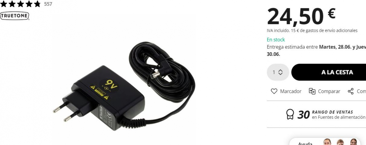

Yo, hace muchos años que uso estos alimentadores sencillos de visual sound (ahora Truetone, por lo visto). Son capaces de dar hasta 1700mA, más que suficiente para alimentar unos cuantos pedales. En su día, compré tres de estos alimentadores, uno para la pedalera "grande" (10 pedales), otro para la pedalera chica (5 pedales) y otro de repuesto. El de la pedalera grande sigue funcionando con normalidad, el de la pedalera chica también, y el de repuesto sigue guardadito en su caja sin estrenar. Se supone que son capaces de no meter ruido por no sé qué filtro, y ciertamente, no mete ruido en la línea. Te los recomiendo.
Un saludo.
https://www.thomann.de/es/visual_sound_1_spot_9vdc.htm?gclid=Cj0KCQjw2MWVBhCQARIsAIjbwoPwY0PDnTng-RIj_vd3oWjcIc0R9hb6rmij6Fm223hni2WNG7Jz-q4aAuNzEALw_wcB
