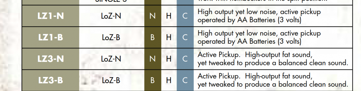

A ver...me estoy volviendo tarumba...no es posible que en todo el puñetero internet no encuentre que alimentación necesitan las Ibanez activas LZ3.....si, de las LZ1 son 3V, hace poco quité unas de una Ibanez ART 120.....pero no encuentro por ninguna parte si las LZ3 también alimentan asi.....según la información del catálogo de 2010, sólo las LZ1 van a 3V......

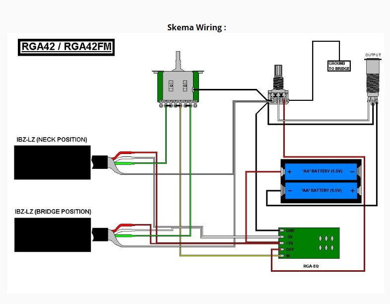

También todo me hace sospechar que estas pastillas van asociadas a una placa de ecualización, ya que he visto en Reverb que venden las pastillas con esta placa que comento, y también algún diagrama que he visto por ahi de una RGA42

Bueno, pues va a 3V......toca poner un portapilas para un par de pilas AA....la tarjeta ecualizadora es opcional....se cablea más sencillo que el diagrama que he puesto

Ah...y potes de 50K, no de 25K...
