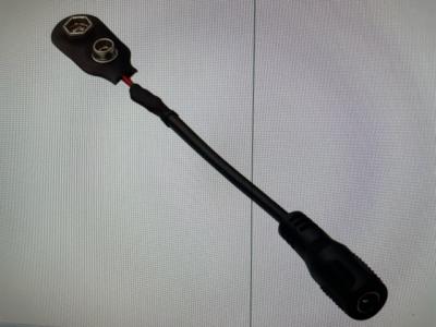

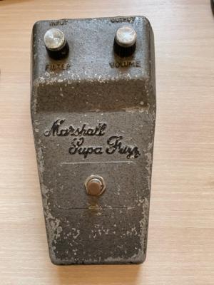

Tego un pedal Marshall Supa Fuzz casi tan antiguo como yo. Funciona correctamente pero consume las pilas de 9V muy rápidamente. Me planteo utilizar un conector que cambie de pila a fuente de alimentación externa (RockBoard by Warwick Battery Clip Converter). Mis conocimientos de electrónica son nulos y no quiero echar a perder un reliquia de pedal. ¿Algún consejo?

Consume mucha pila incluso desconectando el cable que va al input cuando no tocas? En principio estos pedales estaban cableados para que una vez les desenchufes el cable que va al input, se corte la conexión de la pila y así apenas consuma.

Es un fuzz, un circuito de los más simples con un consumo bajísimo. No debería pasar de 5-6 mA. Batería de 9v o alimentación externa con negativo al centro.
Si se bebe las pilas, algo no está bien.

No tengo muy visto como funciona el adaptador, pero ten en cuenta que el pedal va con alimentación centro positivo. No sé si el adaptador a pila este tiene referencia de tierra o no ni como va, pero asegúrate antes.

Si la fuente está bien regulada y estabilizada, y la toma de corriente y su entrada al circuito están bien, no debería estropearse nada. Ponlo sólo con su propio alimentador o en una fuente con salidas individuales aisladas. Si el aparato es completamente original, encontrar unos transistores de reemplazo puede ser una odisea. Incluso imposible.
De todos modos, determinados fuzz son muy especialitos con la alimentación. A ese le pondría una pila salina. Se comportan mejor por la forma en que entregan la corriente y un efecto llamado SAG que es más notorio con pilas salinas que con alcalinas. Las pilas con el tiempo, se desgastan aunque no lo conectes.
Lo más prudente a mí entender, es poner una pila y observarle un tiempo para ver qué pasa.

Se me quedó por agradecer la ayuda de vuestros últimos comentarios.
Efectivamente, una buena pila y sin problemas. No llegué a conectarle ningún alimentador. Me comentaron que es posible que tenga internamente el positivo conectado a masa. No entiendo gran cosa de esto, confío en los que sabéis más antes de pifiarla.
