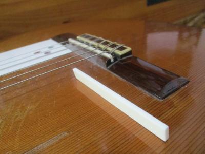

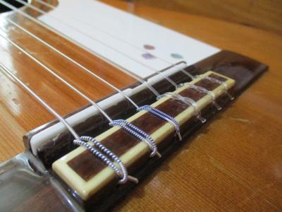

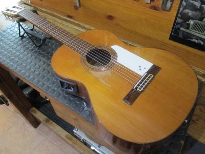

Ésta Alhambra pasó por el taller de la mano de Rafael Marín ("El Marin" en éste foro) para unas mejoras:
Selleta puente de hueso compensada.
Fijación interior de la electrónica para evitar vibraciones.
Cambio de cuerdas.

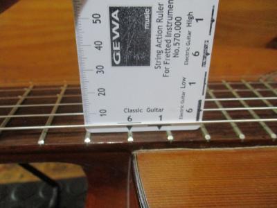

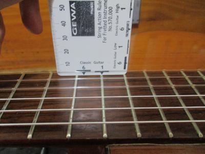

Y además se limó la cejuela para mayor precisión en la afinación y comodidad.

Cuanta compensación se puede hacer en un hueso de español de 3 mm? Curioso
Truje Instruments Luthier
por el 29/08/2022
#2 La mejora de compensación es sutil, está claro que con tan poco margen no llega al punto perfecto de octavación, es simplemente una aproximación que nos ayuda un poco

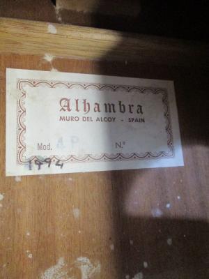

La guitarra es mía. La tengo desde 1994 como pone la pegatina. Vino por medio de una prima que tenía un amigo de un amigo de un amigo que trabajaba en la fábrica y sacaba algunas... como más baratas no sé si por que tenía un punto negro en el mástil o no sé por qué... el caso es que no tiene número de serie ni na, solo la pegatina. Mi primera guitarra española había sufrido un accidente altamente destructivo de manera letal de muerte por aplastamiento y no por culpa mía y me compraron una nueva los que tuvieron la culpa del aplastamiento. Lo típico de " voy a quitar esta guitarra de aquí arriba que tengo que coger nosequé y la dejo aquí abajo... justo donde entra otro y la pisa y aplasta al caer"

Con los años volví a necesitar amplificarla y pillé un sistema con previo y piezo bajo el puente.
Ahí es donde entra el señor Truje que aparte de vecino es amigo de otros músicos con los que he tocado y él ha tocado juntos que me hizo el trabajo de ajustarme el puente al piezo y quintarlo
Ha quedado FERPECTA. Afina estupendamente, quinta mejor OBVIAMENTE y me ha revivido a mi vieja amiga para que le dé otros 28 años de mala vida y juerga continua. Estuve en su taller charlando, probamos varios huesos de verdad, de carbono creo recordar, de pasta moderna esa, al final se puso el que me moló... pooorque sí. Un gran profesional que te deja opciones y escucha. Muy importante.

A ver, ten en cuenta que el hueso, también va inclinado compensando un poco más
