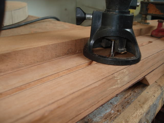

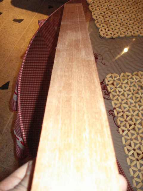

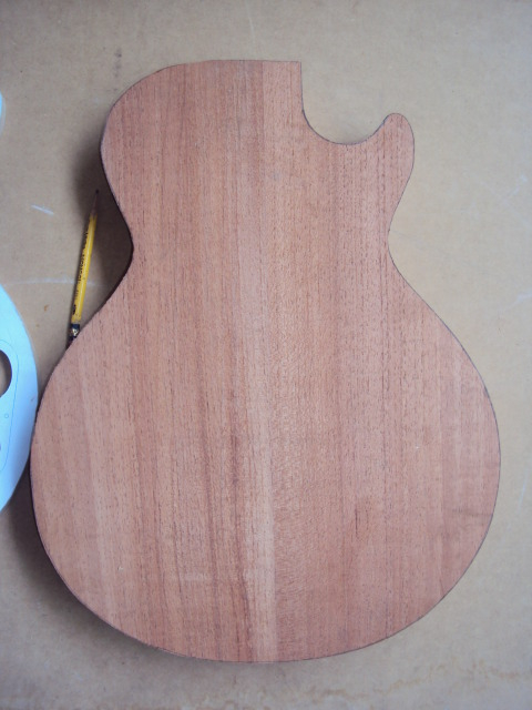

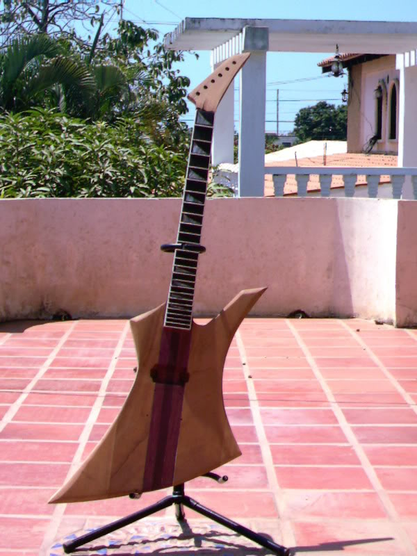

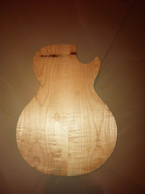

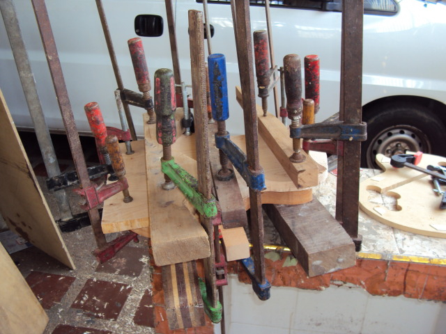

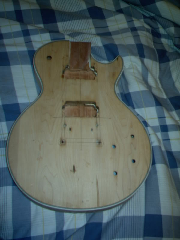

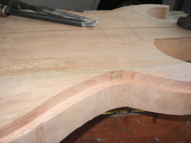

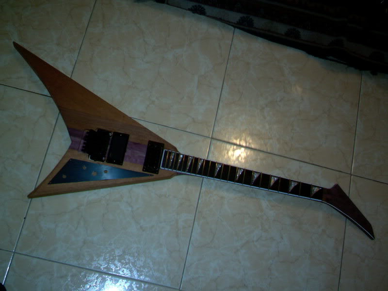

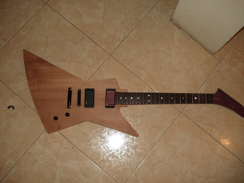

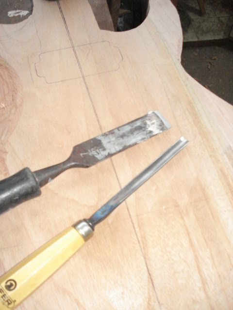

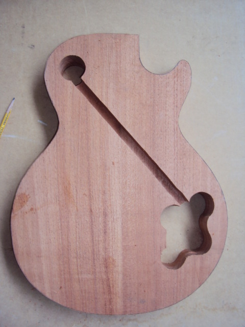

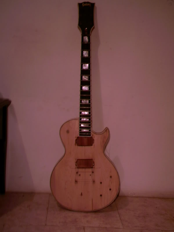

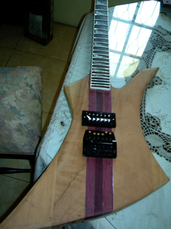

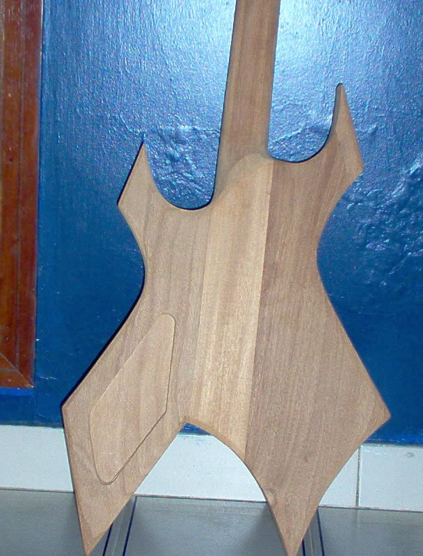

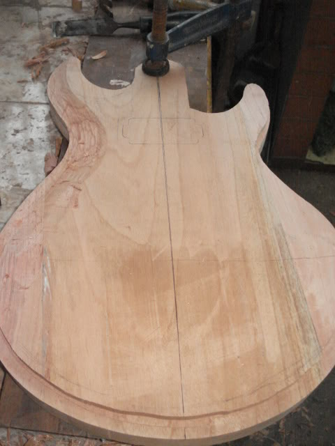

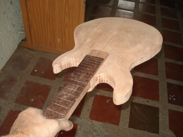

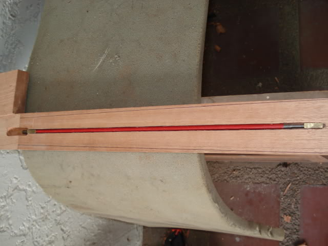

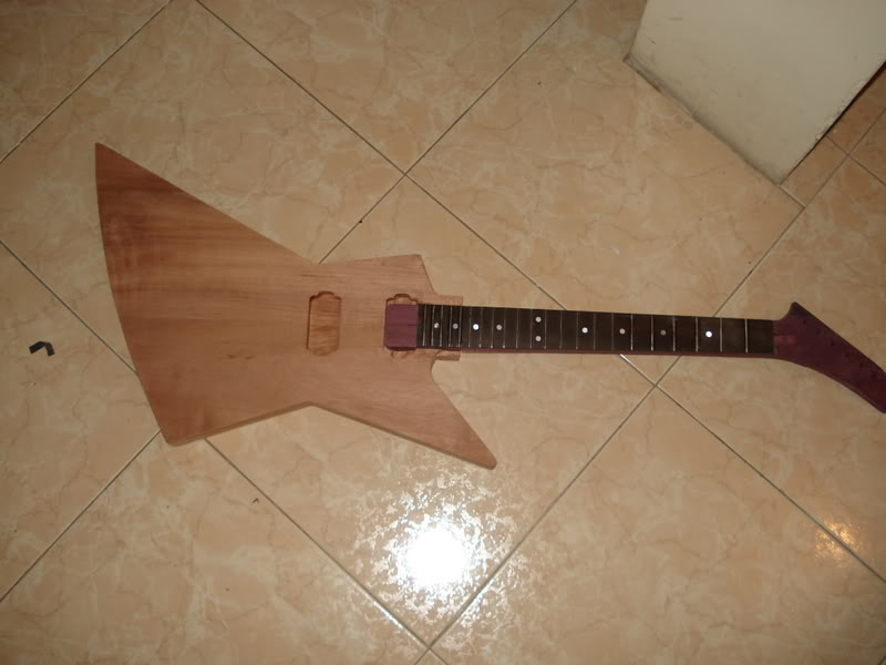

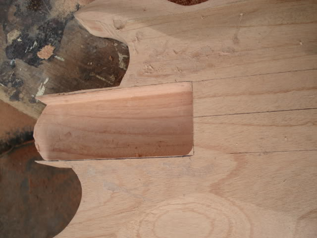

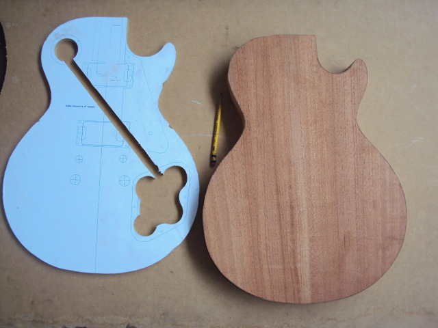

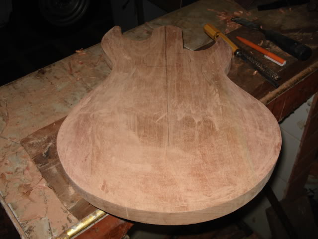

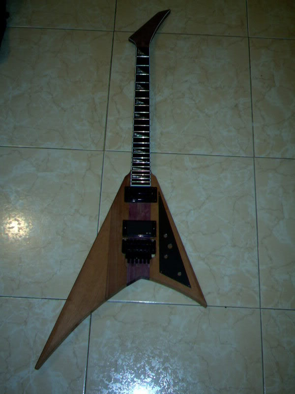

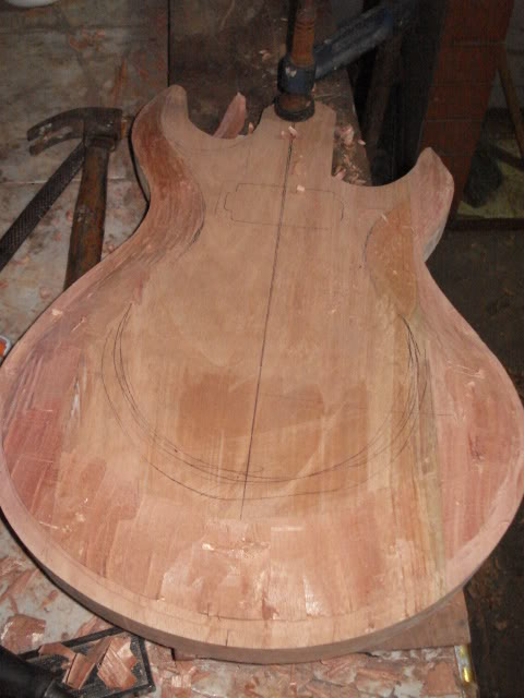

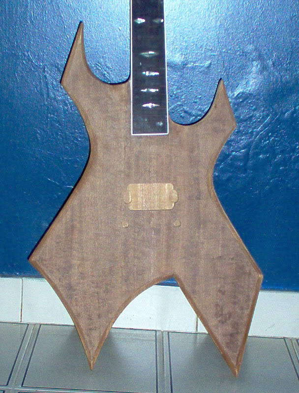

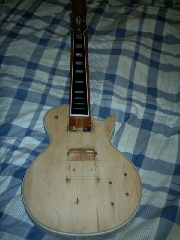

Una fotos construyendo algunas guitarras...no tengo muchas fotos de este tipo...
Les Paul de cedro
Caparison Angelus, también de cedro:
Otra les paul. También de cedro:
explorer:
kelly
randy Rhoads
warlock
