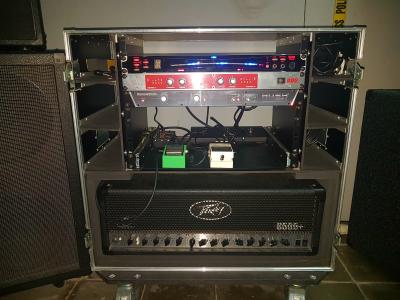

Os explico, me compré un rack donde hay incorporado una serie de efectos y amplificadores como son:
- Un Furman
- Un peavey 6505+
- Rocktron hush C
- Bbe maximixer
- Afinador
Y a parte tengo un Ts9 y una puerta de ruido (noise supressor-2 de BOSS)
La cuestión es: Lo tengo todo en un mismo rack y me estoy muriendo cada vez que salgo del local para hacer conciertos,y me gustaria dividirlo en dos. (Comprare un rack de 6 unidades para poner los racks y los pedales, y otro para el cabezal).
Pero no tengo ni idea de conectarlo correctamente. Ni si quiera en qué orden conectarlo o si hace falta el (NS-2) (actualmente lo conecto), ya que tengo el rocktron hush superC.
Como podría conectarlo todo? me podríais ayudar?
Os adjunto una imagen para que os hagáis una idea de lo cargado que voy a los bolos!
Muchisimas gracias de antemano!!!

Lo suyo sería conectar los racks y pedales a la salida de loop del ampli.
Algo así como
guitarra->ampli in->loop out->afinador->TS->BBE->loop in->pantalla
Puerta de ruido con una te sobra, lo que no se es si conectarla antes o después del BBE en la cadena, yo no uso excitadores de ondas ni nada de eso, así que no se si poniéndolo antes de la puerta tendrá el mismo efecto o si por el contrario la puerta le quitará frecuencias.
