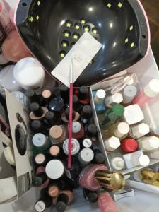

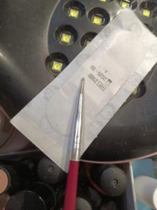

#36 recuerdo en un par de ocasiones reparar unos pequeños esconchones con loctite.  Y también funciona.
Y para aplicarlo la parienta tiene una herramienta de las uñas que es una varita de metal con una bolita en la punta. Y va de puta madre
:shock:
.MartinForever.
por hace 1 semana
#38 pues si amigo las mujeres tienen de todo para las uñas y lo que no son las uñas jijii
Si si para flipar
Pd . Mi tesorooooo

Vaya arsenal.
Nada, la excusa perfecta para que te compres 4 guitarras más.:D
Si tienes que arreglar algo, la pintura ya la tienes. :D :D :D
