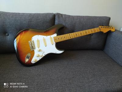

Y aquí está la Krlescaster terminada.

Yo tardaba mucho más en terminar pero después de muchas meses aquí está...si me deja adjuntar la foto :banda_rock:
